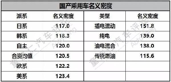

       目前,汽车轻量化技术的应用水平如何?我们先从一个名义密度的定义说起。所谓名义密度,是一个数学上的比值,分子为汽车的整备质量,分母则是汽车的长、宽、高(减去离地间隙)相乘之后的名义体积。按派系和类型划分,国内生产的乘用车的名义密度参考如下:
,汽车轻量化
,汽车轻量化
       简单得出的结论为:日韩系名义密度较小,欧美系名义密度较大;新能源汽车的名义密度大于传统燃油车,这也是为何诸多新能源车企越发重视轻量化技术的原因所在,而轻量化的直接指标就是要降低名义密度。
