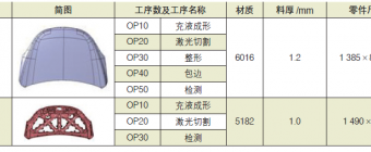

表1  江淮部分车身用铝合金板件

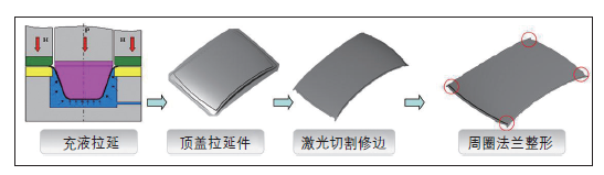

图1  铝合金顶盖充液成形工艺示意

       江淮发动机盖内板采用的是材质为5182的铝板,顶盖及发盖外板采用材质为6106的铝板(参见表1)。其中顶盖外板在CAE成形性分析时发现,充液拉延后尖点处整形开裂。对于尖点整形开裂,冲压工艺一般使用过拉延技术,在拉延时储料,以减少整形时尖点的材料流动,从而优化开裂。通过冲压CAE分析及工艺优化,最终产品成形性良好,质量精度达标。铝合金顶盖充液成形工艺见图1。

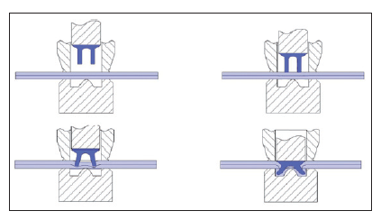

       SPR是一种用于两种或两种以上金属板材的冷连接技术。如图2铆钉在外力作用下,通过穿透第一层材料和中间层材料,并在底层材料中进行流动延展,形成相互镶嵌的永久塑性变形的铆钉连接过程。连接后一侧较为平整,一侧凸起一个圆柱。
       SPR作为机械冷成形连接技术,其优势为:可实现多种材料的连接;铝铆接点的强度高于等厚铝的点焊强度;工艺时间可控制在4 s内。SPR的局限性为:需要双侧进枪空间,不同材料组合需要不同的铆钉,设备昂贵,一套设备投资成本90万元左右。

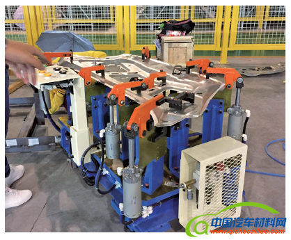

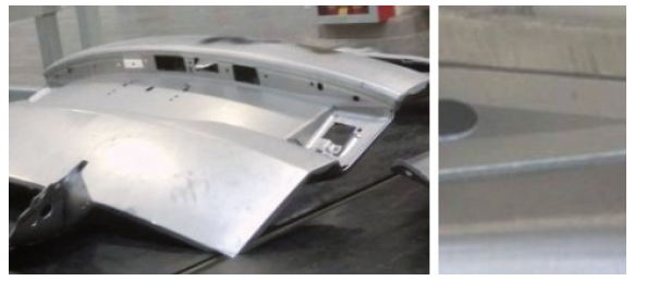

       江淮也开展了对铝合金发盖内外板的工艺开发与研究,图3为发盖内板总成自冲铆实物。以发盖内板为例,原内板材质为DC03,零件重量为10.563 kg,材质变更为5182铝合金后,零件重量为5.184 kg,减重比达到50.92%。

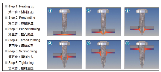

       FPS工艺是通过高速旋转使板料热变形后攻丝铆接的冷成型工艺,其原理详见图4。FPS的优点为单面连接工艺使型材及小孔洞连接成为可能,在车身上往往用于一般铆接无法顺利完成的部件(如连接空间小、空腔结构等);可连接不同的材料;FPS的局限性为连接点需要高的刚性支撑;因螺钉为可拆卸,车身长期使用可能存在脱落问题,造成强度不足;工艺时间需要5~8 s;铆钉正反面均有较大的凸起保留;设备成本高,单台成本接近100万元,因此,不建议车身上大规模应用。FPS工艺主要应用于前舱、门槛及行李箱隔板等部位。
