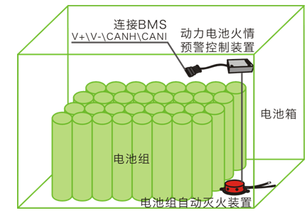

(2)主动探测、数据分析及研判、控制、管理多重功能高度集成,能智能分析电池热失控阶段并进行自动干预控制,理由是电池包是一个动态工作系统,其指标值是不断变化的,而且是随机的。这些功能必须是智能化的。
(3)与BMS管理系统必须能对接。将探测到电池箱内因内部短路、过度充放、外部短路等导致火灾初期所产生的气体、量、烟雾、明火等信息,通过数据总线及时传递给控制总台。其理由这已经是基本功能了。
(4)在无电源条件下,当环境温度到规定值时,灭火装置能自动启动,完成其设计功能。其理由是,电动汽车经常处于停止状态,而动力电池内部做功并没有停下来,而这个时间内发生安全事故的概率极大。有了这个功能,才能做到安全万无一失。

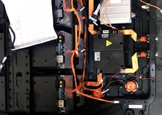

      目前二氧化碳类的产品已经普遍用于发动机舱和客车车身上了。这类产品用于动力电池箱灭火,开始用到电动包里。但不足的是,体积过大,灭火后遗留物太多,清理十分困难。发生新的安全事故,目前其控制智能化较低,推广十分困难。七氟丙烷用于动力电池箱灭火,也有不足,主要是与电池包生产厂家对接,要将液态运输到电池包内部,要一定长度的管路支持,其工艺布置比较困难。

其基本原理:
      当火灾发生时,气溶胶自动灭火装置通过电启动或感温启动方式引发灭火药剂发生作用,迅速产生大量亚纳米级固相微粒和惰性气体混合物,即气溶胶,以立体全淹没式作用于火灾发生的每个角落,快速扑灭火灾。
