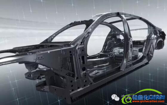

碳纤维复杂的工艺处理需要具备极高水准的专业技术。BMW智能轻质结构概念“Carbon core高强度碳纤维内核”被首次应用至全新BMW 7,这一举措被认为是汽车工程领域的里程碑,改变了这个时代对车身轻量化技术的认知,也意味着更佳的驾驶舒适性和更出色的动态性。
高强度碳纤维内核Carbon core的应用能够显著且有针对性地减少车身重量,同时又提高车辆的稳定性。在车身扭转刚度方面,相对于上一代车型,不仅车身重量减少130公斤,还提高了舒适度和安全性。此外,智能混合结构和重量优化技术,保障了从整体到每个细节的一致减重,几乎达到完美的50:50轴载荷分布,并进一步降低重心。

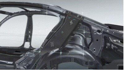

所以在宝马新7系中,碳纤维复合材料仅被用于车体关键结构件并且干燥的区域。另外通过结构胶,一方面实现不同零件粘接,同时也阻断碳纤维和金属材料的化学腐蚀发生路径,从而实现对电化学腐蚀的防腐。

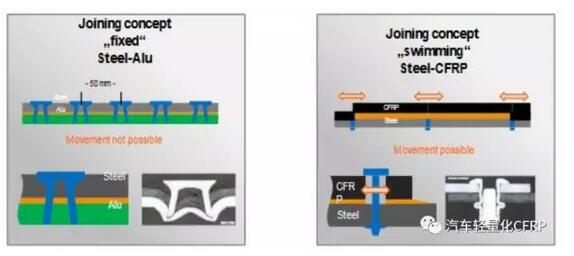

对于金属和复合材料的连接工艺,除了结构胶的粘接以外,还需要与物理的铆接相结合。BMW对于多材料车身开发了不同的链接工艺,例如钢和铝合金之间的“fixed”概念,钢和CFRP之间为“swimming”概念。
胶铆连接工艺

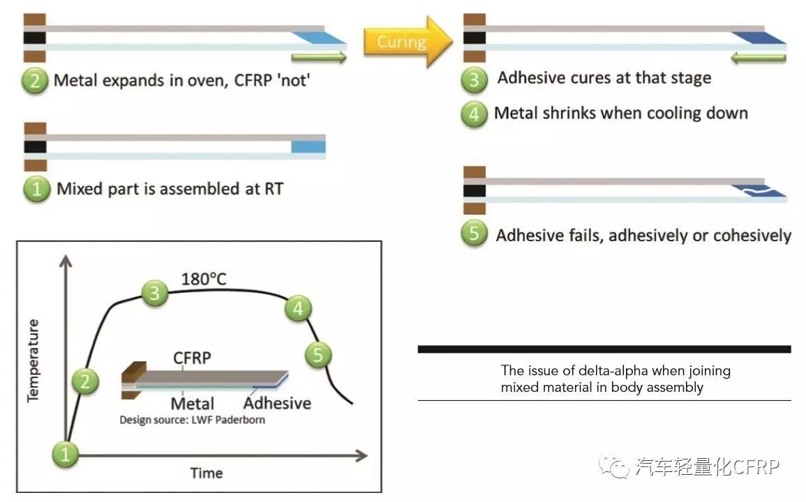

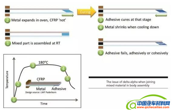

对于复合材料与金属零件的胶结,因为不同种材料具有不同的热膨胀系数,所以结构胶要具有良好的韧性。
对此,swimming工艺中我们通过增加结构胶的厚度,来提高粘接韧性。
通过增加结构胶的厚度,我们可以实现更好的伸缩补偿量,更高的断裂延伸率,但是粘接强度会有所降低,同时会增加结构胶使用量进而增加成本。所以需要根据实际情况进行调整。
