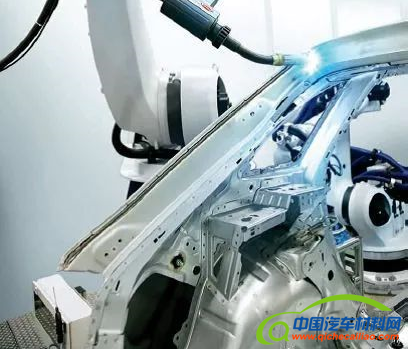

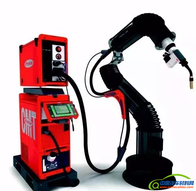

CMT冷金属过渡技术
      2005年,奥地利伏能士焊接技术国际有限公司推出了CMT(Cold metal Transfer)冷金属过渡技术,该技术在世界上首次实现了钢和铝的连接。和传统的MIG/MAG焊接相比,CMT工艺真的是“冷过渡”。
     (1)CMT熔滴过渡时在电流几乎为零的情况下,通过焊丝的回抽将熔滴送进熔池,热输入量迅速减少,对焊缝持续的热量输出时间非常短,从而给焊缝一个冷却的过程,显著降低了薄板焊接变形量,同时使得焊缝形成良好的搭桥能力,进而降低了工件的装配间隙要求及对夹具精度的要求。CMT可焊接厚度仅为0.3mm的超轻板材。
      (2)CMT拥有极为稳定的电弧。电弧长度可被机械的检测和调整,无论工件表面情况如何或者你想以何种速度进行焊接,电弧始终保持稳定,焊接过程几乎无飞溅,更无烧穿现象。
