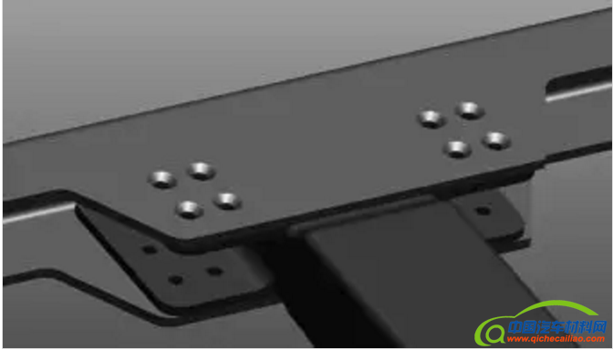

3.1中间横梁与边梁连接
中间横梁与边梁连接:将中间梁与边梁两端伸出的裙边部分加厚,然后通过螺栓连接,具体连接方式如图1所示。
图1中间横梁与边梁连接方式

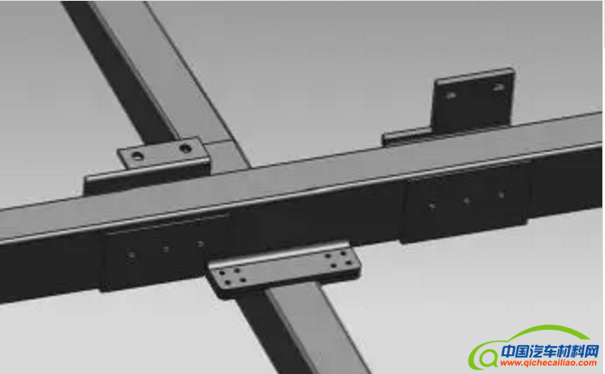

3.2中间横梁与两主梁连接中间横梁与两根主梁的连接:将两根梁接触部分分别伸出裙边,再通过螺栓连接,具体连接方式如图2所示。
图2中间横梁与两主梁连接

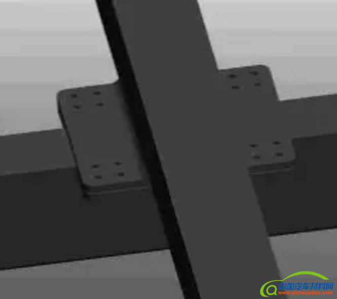

3.3副车架与主车架连接
副车架与主车架的连接:副车架与主车架连接与原有连接方式相同,通过金属胶粘及螺栓将连接件固定于主梁上,连接件通过螺栓与主车架相连,如图3所示。
图3副车架与主车架连接方式
