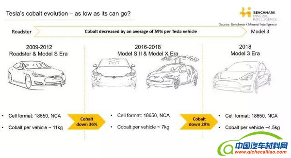

电芯正极材料向低钴高镍发展
Model 3 使用的 2170 电芯将正极材料中所需钴的含量降低到 10%以下,低于其他电池产商生产的下一代 NCM811 电池中钴含量(即钴含量在 10%)。这种突破使得特斯拉对钴的需求量减少了 59%。在 2012 年,特斯拉在每辆车消耗 11kg 的钴,到 2018 年,每辆车上消耗 4.5kg 的钴。

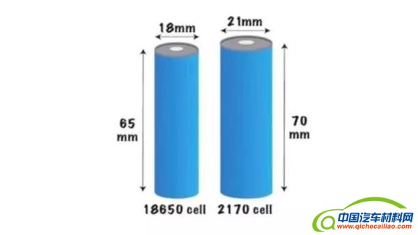

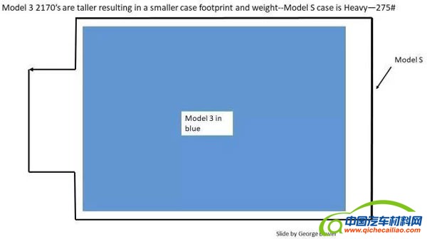

电池包变小了
这一点要得益于 2170 电芯,21700 电芯从尺寸以及电池容量上都比 18650 电芯要大很多,这样就使得同等电池容量下对电芯需求量更少。

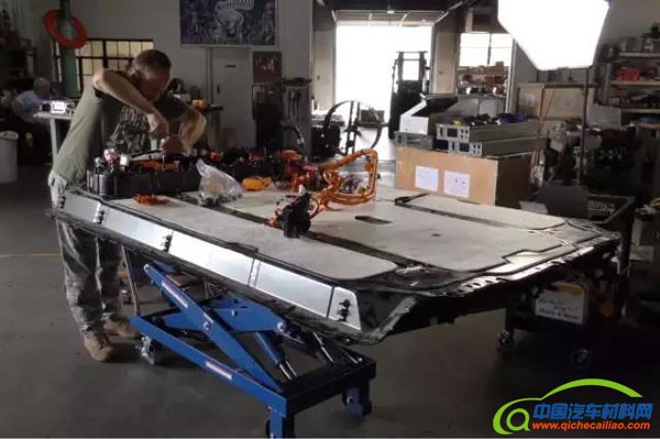

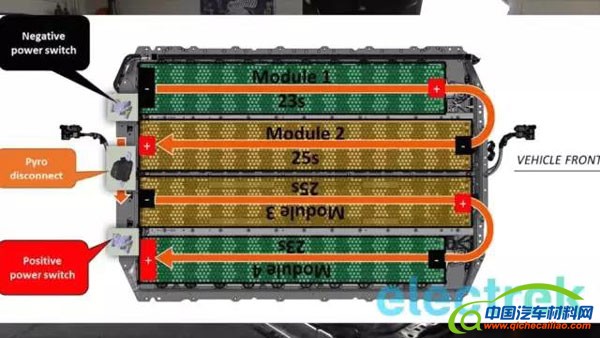

前段时间有国外团队对 Model 3 长续航版本(电池容量为 75kWh)电池进行拆解测试,于是我们得到以下数据:Model 3 的电池组由四个比例不同的模组构成。其中两个模组由 25 个电池单元构成,另外两个模组由 23 个电池单元构成。每个电池单元有 46 个 2170 电芯,Model 3 总共有 4416 颗 2170 电芯。

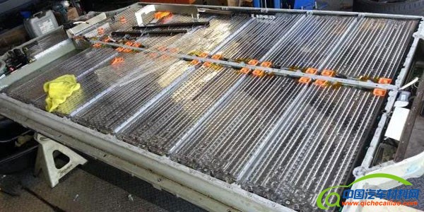

更早之前,有外国友人对 Model S 85D 进行拆解,我们把数据拿过来进行一个简单对比:85D 电池包共有 16 个模组,每组有 444 节,约由 7104 节 18650 电芯组成。

从数据上就一目了然,Model 3 电芯数量少于 Model S 85D,这也使 Model 3 电池包占用空间更小。而且重量更轻。

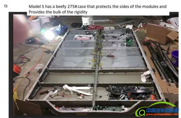

不同于 Model S/X的电池防撞保护设计
在 Model 3 电池组拆解视频中可以看到 Model 3 电池防撞保护设计与 Model S/X 是不同的。
Model S 设计有一个专门用于保护电池的电池壳,重达 275 磅(约 124.74kg),相当于电池包重量的 1/4。

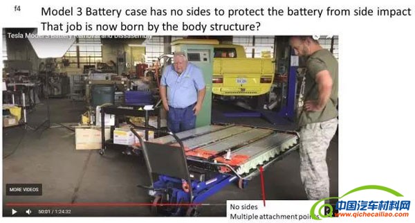

但是在 Model 3 的电池包上去掉了这个设计,也就是说电池组重量减少了 275 磅。

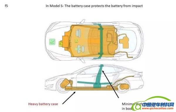

但是为了保证安全性,特斯拉有自己的一套办法。
在 Model S 上,高刚度的钢在车身上使用的很少,因为有「厚重」的电池壳为电池组提供安全保护。

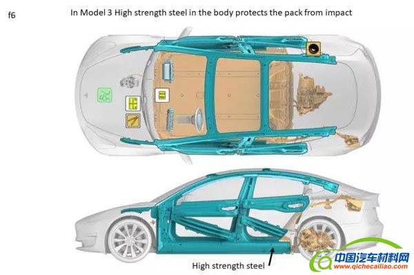

但是在 Model 3 上,高强度钢的使用率大大提高。而且最主要的地方还是分布在车身以及安置电池的部分。
揭秘:特斯拉 Model 3 电池组是如何做到轻量化的?
也就是说,Model 3 把电池防撞设计转移至车身上。这样一增一减下来,总体上还是把车身重量降了下来。
