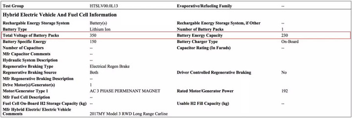

我一度以为,Model 3 的长续航电池组是 75 kWh。但后来美国环境保护署(EPA)的文件显示,长续航车型的总电压为 350 V、电池容量为 230 Ah,这么一算电池组规格达到了 80.5 kWh。
EPA文件
这个文件在网上曝光后,特斯拉没有评论 80.5 kWh 的真实性,只是强调“可用容量为 78 kWh”。也就是说如果按照之前的命名规则,截止到现在交付的单电机长续航版 Model 3 应该叫 Model 3 78。

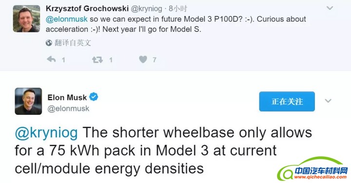

我为什么以为长续航电池 75 kWh,是下面这个人说的。
忽略上面那个想要 Model 3 P100D 的狂野哥们...
这条 Twitter 发布于 2017 年 3 月 24 日,而实际电池规格达到 78 kWh 是 8 月初被扒出来的。所以一种可能是 Twitter 发布后 Elon 继续对工程制造团队施压,在量产前的最后关头大力出奇迹,成功多塞了几度电进去;不过我更愿意相信,是 Elon 考虑到 78 kWh 这个规格已经高于 Model S 75D 的电池规格,避免 Model 3 影响后者的销售 & 被 Model S 75D 车主眼中的怒火灼伤,特斯拉选择宣传上主动减配。

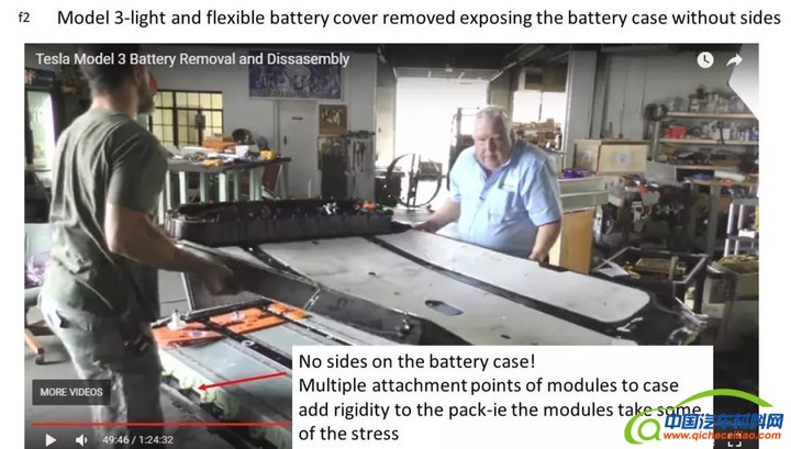

美国一个狂热的电动车爱好者 Jack Rickard 拆解 Model 3 电池组显示,长续航版一共 4 个模组,其中 2 个有 25 个单元,2 个有 23 个单元,每个单元有 46 个电芯,共计 2 ×(25+23)× 46 = 4416 个电芯。
Jack Rickard 拆解视频截图
如果按照电芯的电压 3.6 V 计算,那么每个 2170 电芯的容量就是 80.5 kWh / 3.6 V ÷ 4416 个 = 5063 mah。

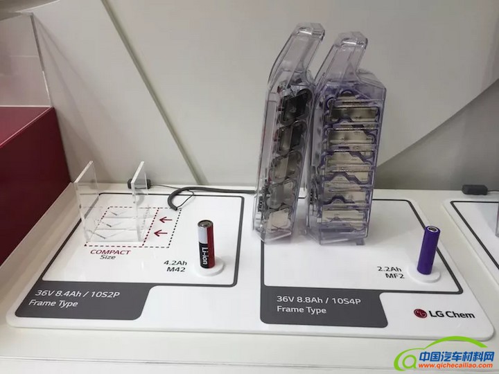

其实 2170 也不新鲜,LG 化学早在 2015 年就量产了 2170 电池,不过单个容量只有 4200 mah,差距过大,不做讨论了。
(LG 化学当时预计 2017 年年中会量产 4800 mah 的版本,但好像到现在都没什么声音。)
LG 化学展示的 2170

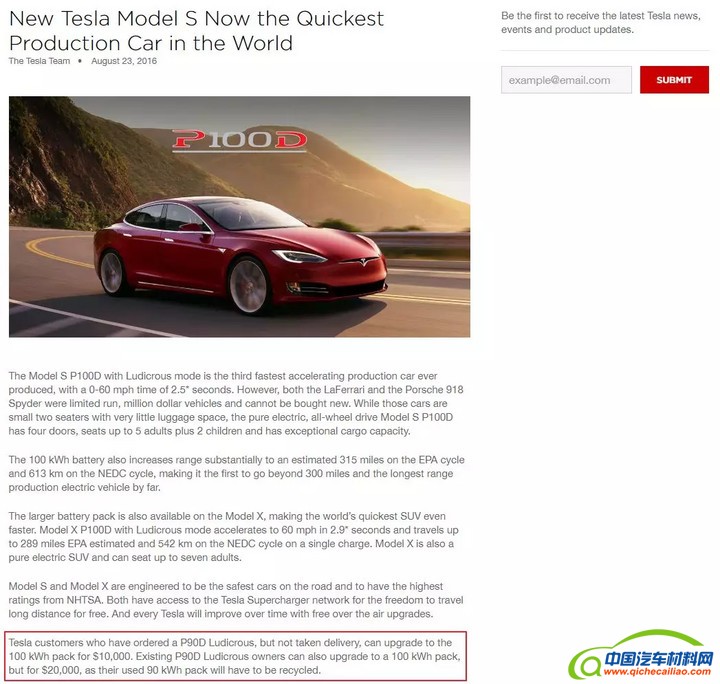

铺垫完毕,可以说回电池部分了。2016 年 8 月 23 日,特斯拉宣布 Model S P100D 正式投产,这款车型对 Model 3 的电池组工艺验证有重要的意义。
Model S P100D 推出后,Elon 专门召开了媒体电话会,对这款车的电池组技术评价是「非常接近理论的极限」。并告诉媒体所有 P100D 车主都为 Model 3 的研发提供了支持,因为 P100D 帮助特斯拉对新电池组架构的理解更深刻。
人们通常会混淆电池和电池 Pack,以为它们是一回事,但实际上一旦你需要在一个电池 Pack 中布置很多电池,技术的复杂性将很大程度上取决于电池单元/模组的设计水平。你可以简单把电池问题视为化学问题和工程问题,但模组/Pack 问题更多是机械、电气和软件工程问题。
相对于 90D,P100D 电池组的重要改进都在模组/Pack 层面,Elon 说两款车上 18650 电芯的能量密度是一致的,但模组和电池 Pack 架构做了巨大改进。从数据上看,相对 90D,P100D 电池容量增加了 11%,重量仅增 4%,而体积完全没有变化。
(插个彩蛋:因为体积规格没变,所以特斯拉还面向 90D 车主推出了更换电池组升级续航的服务,不过价格高达 20000 美元(回收旧电池组),不知道有多少车主进行了升级。)
