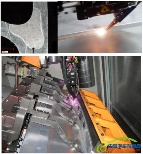

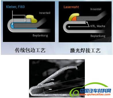

     M01车型选用了铝制尾门来达到减重目的,而且背门激光铝焊接运用也应运而生。
    背门铝激光焊的优势如下:
  • 全铝合金结构,开启轻巧
  • 无需点焊胶和涂装密封胶及刮胶工艺
  • 更小的形变量,连接强度高
  • 0mm焊缝,密封性好
  • 更快的焊接速度
  • 碰撞缓冲性能好
  • 防腐性能好
  • 防水密封,无需密封胶
  • 无密封条,整车美观度高
       该技术及产品已经得到广泛运用,国内外各大生产商拥有大量使用案列,如最先使用的大众几乎全系的顶盖焊接及部分尾门的焊接(包含铝激光焊及钢激光钎焊技术等),以及目前宝马所有四门应用的激光内外板焊接工艺等,突破了传统包边工艺,使得激光焊接在轻量化方面做出了突出的贡献。

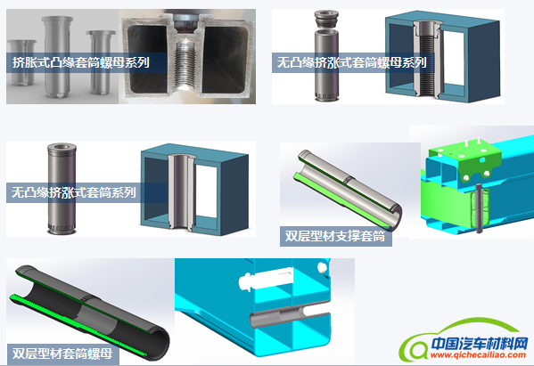

针对铝框架车身/铝框架电池包结构,在充分利用框架刚度和强度的同时如何加强局部强度的问题,研发出了套筒支撑连接技术,并开发出了系列化的挤胀式套筒螺母产品。以替代焊接套筒,解决了气孔、热裂纹、焊接部位强度下降、同等6系铝材焊接,螺纹强度不足、对焊工操作要求高等难题。
       针对高强钢、碳纤维难连接问题,进行了电磁铆接技术的探索,同湖南大学合作,完成了电磁自冲铆接机理研究,实验设备的搭建,电磁自冲铆接设备原型机的开发及电磁铆接产品的开发。
挤胀式套筒螺母技术目前已完成产业化,并在奇瑞、宇通、爱驰亿维、宝马、丰田等车型上成功应用。电磁铆接技术目前在验证中,预计将于2019年实现产业化。

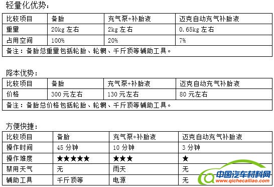

     “迈克”自动充气补胎液是全球第一款汽车专用型自动充气、补胎一体化产品,是由中山市迈克化工有限公司(总公司)研发和生产。此产品可以在3分钟内快速解决车辆在行驶过程中遇到轮胎扎伤后的修补和充气问题,此产品可以替代车辆应急用的备胎和电动汽车配备的“充气泵+补胎液”产品。
“迈克”自动充气补胎液与备胎及“充气泵+补胎液”相比,主要有三方面的明显优势:
       “迈克”自动充气补胎液于2012年研制成功,2012-2015年进入产品后市场验证期及批量生产准备期,2015年实现量产,2016年进入主机厂的前装市场,目前已配套主机厂:北汽新能源、海马新能源汽车、红星汽车、汉腾汽车、奇瑞汽车、国机汽车、中兴汽车、雅致汽车等。2017年纯电动汽车配套总量约为13万辆,2018年目标总量为25万辆,2020年实现纯电动汽车年配套量80万辆以上。

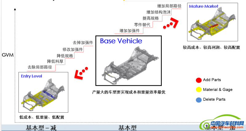

       a.车身平台的延展化的轻量化: 架构延展性最重要的是架构带宽,主要包含:尺寸带宽(TT-1)、性能带宽(TT-2)、接口带宽(TT-3)和工艺带宽(TT-4),通过以上四个带宽实现平台延展化开发。基于产量大的基本型要实现成本和重量效率最优;低成本、低重量、低配置的减法原则;较高成本、利润和配置的加法原则(图2)。所有的加减法原则都要辅以灵活的架构设计基础上,以达到架构开发时轻量化的融合考虑。
图2 车身柔性化架构开发路线示意图

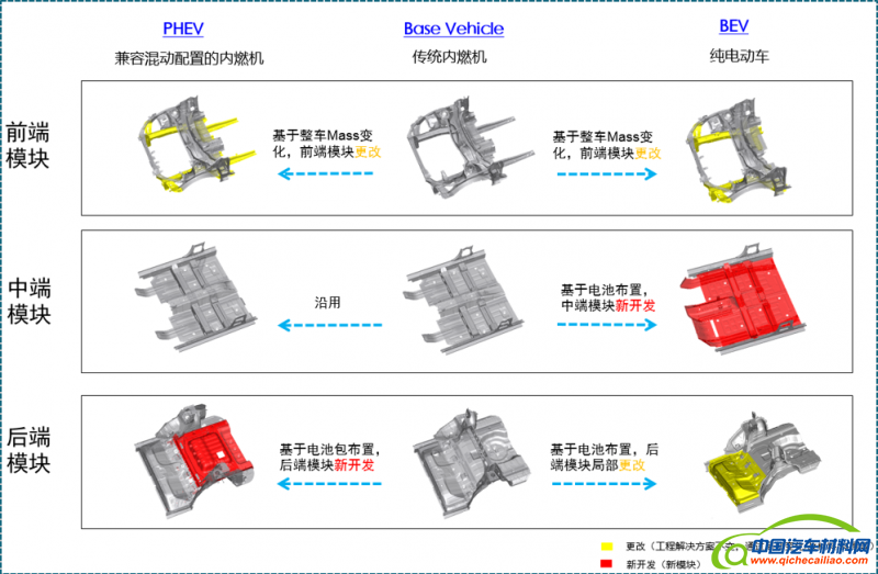

       b.车身平台模块化的轻量化:传统的模块化往往是总成的直接沿用,对于高配车型性能不足,后期进行弥补,造成更大的代价;对于低配车型,性能过剩,又无法做减法,造成重量冗余。
泛亚开辟了一套通过满足不同带宽要求的前、中、后模块的组合(图3),实现在同一架构下的不同车型的开发需求。并且能够柔性的根据性能需求组合而到达精益化开发。
图3 前、中、后模块的兼容性

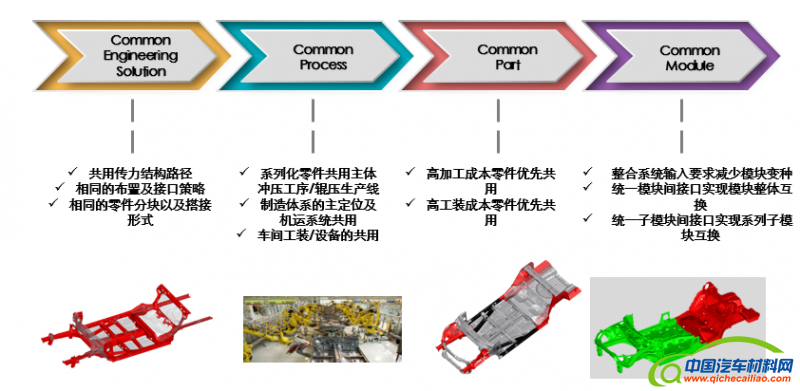

      c.车身平台共用化的轻量化:传统的共用化主要是某个零件和总成的功用,但限制了平台的柔性,也会造成重量的浪费。泛亚车身把共用化分为零件级、系统级和架构级等(图4)。不仅仅局限于零件的直接使用,更多地考虑零部件的共用化,有利于提高整车的研发效率,缩短开发周期,降低采购成本及整车制造成本,同时也能缩短验证周期。
图4车身共用化

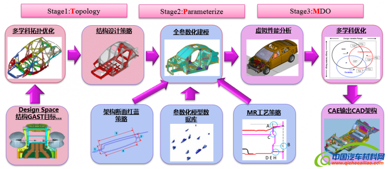

(2)车身轻量化的前期架构开发“2C融合”
        传统的车身开发的性能分析往往是先有结构数模,然后再有CAE分析,架构前期CAE较少的介入,车身架构和传力路径往往是建立在参考车型和经验基础上的,无法经行科学的规划和指导。
       泛亚车身通过TPM Topology Parameterize MDO流程(图5),架构前期即实现2C(CAE和CAD)协同高效开发:
      a.综合结构性能和布置,进行多学科拓扑优化,制定结构设计策略;
      b.通过架构断面红蓝解耦,结合参数化模型库和MR(Manufacturing Requirements)工艺策略,搭建全参数化模型;
      c.通过全面的CAE虚拟分析和多学科优化,对关键参数进行综合优化,并基于CAE输出CAD架构,实现2C同源。
图5 TPM(Topology Parameterize MDO)流程
       泛亚通过2C融合开发,前期的结构路径拓扑优化,结构截面尺寸优化和系统优化,泛亚开发了一套完善的车身轻量化柔性架构理论体系。首次提出并实际应用柔性化架构指数的车身评价指标,并制定出了车身柔性化架构开发的技术路线图。在创新程度、技术难度、创新成果总结、推广应用等方面均处于国内领先、国际一流水平。攻克并解答了大量的难点,如车身柔性化架构如何开发,应用什么样的指标评价架构的柔性化程度;针对平台化的车型开发,车身评价体系如何建立并实际应用;这些技术攻关大大促进了车身柔性化架构开能力、应用能力的发展。使车身在架构时期就考虑车身轻量化设计,走在行业的前列。

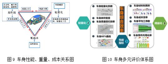

      泛亚建立的车身轻量化设计评价系统,主要基于性能指标的轻量化和精益化体系(图9)。有以下几个评价维度:车身轻量化系数、车身的Regress Line、车身66%料厚曲线、车身体积密度比、精益化成本、共用化率。建立了车身综合效率的评价指标,同时通过每一个开发阶段各指标的确认及控制,有效的控制车身的开发过程,并形成轻量化设计的完备结构设计优化体系(图10)。
     以往的轻量化评价是将重量和性能相结合单一车型的轻量化水平 ,轻量化水平越高对节约能源和环境保护的意义越大。泛亚的车身多元评价体系中增加了以下3个指标评估车身轻量化水平,使轻量化评估体系更趋完善。

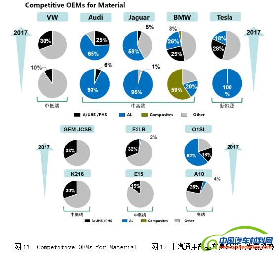

2、泛亚车身轻量化的材料技术路线
      国际上车身轻量化发展重要的趋势是新型高强度钢板、热成形钢板、铝合金、碳纤维、非金属材料和复合材料的混合应用,在保证性能同时大大降低车身重量。
     从奥迪的全铝车身发展到各种新型材料的混合使用,使重量、成本和性能得到了很好的平衡。从(图11)可以看出:
  •  中低端车型,主流趋势是超高强钢比例提升;
  •  中高端及新能源车型,主流趋势是钢铝及复合等多种材料趋于平衡的混合车身;
  •  由混合材料车身所带动的多种车身连接技术应用日益广泛。
      从(图12)中可以看出,泛亚的新型车身轻量化的材料开发,与国际一流水平相当。

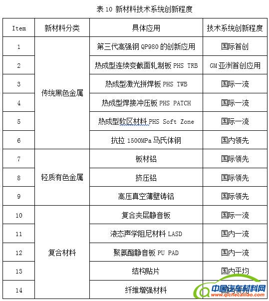

        泛亚车身创新性的总结并制定出泛亚车身新材料应用路线图,为未来利用新材料实现轻量化车身提供技术指导。针对各新材料的自身特点以及项目特点,总结建立了新材料项目运用的准入机制。结合原材料供应商资源,形成了一套和供应商的前沿同步开发模式。最终在传统黑色金属、轻质合金、复合材料、新工艺方面实现了一系列首创性的应用。
