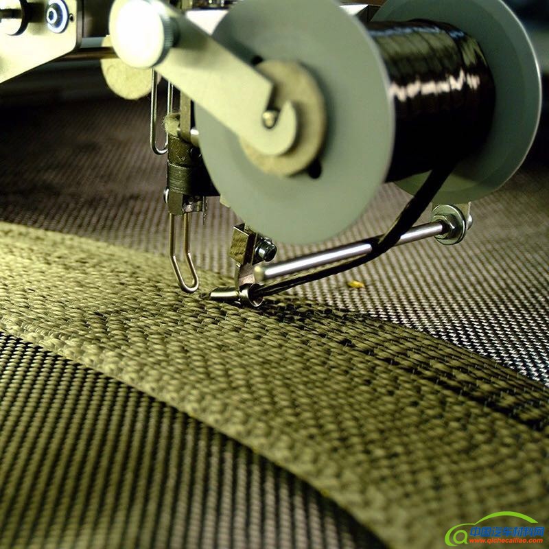

  传统工艺中,纤维只能从横向和纵向两个相互垂直的方向进行编织,然后再切割成所需的形状;而在TFP工艺中,却可以根据结构强度、应力的需要,将纤维“缝制”到织物或聚合物表面,从而让它们集中出现在最需要它们的地方。ZSK方面表示,若想扩大生产规模,只需要增加织机或是增加编织头的数量就可以了。
  ZSK公司技术经理Melanie Hoerr表示说:“TFP工艺能将纤维精准地按照承力的方向进行编织,传统工艺只是生硬地把预先生产好的织物进行切割(而无视实际产品的承力需要),前者的优势在生产带有孔洞的部件时体现得尤为突出。不仅如此,TFP工艺还能够将纤维按照孔洞的形状进行编织。
  在进行拉伸测试的时候,以TFP工艺生产出的织物,可以承受高出传统织物50%的载荷。
  Hoerr补充说ZSK可以完全按照客户需求对碳纤纱进行精确地编织:“我们都知道,碳纤维复合材料在其纤维方向上能承受最大的力。而即便是当下标准的无卷曲织物(Non Crimp Fabric),也只能做到90度、+45度或是-45度几个有限方向的纤维编织。”然而,使用TFP就没有这些限制了,这就是所谓的“精准纤维编织”技术。
  “我们的织机能够以5mm-8mm的间隔将碳纤维”缝制“在织物表面,从而造就了其极佳的柔韧性,易于弯折,可以方便地在加热的模具铺平来生产3D零部件。因此我们说,TFP工艺极大地释放了产品的设计空间。”

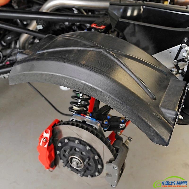

  Shape公司利用TFP工艺为限量版Elemental RP1跑车生产了轮罩的内衬。“它很轻,但足以抵抗跑车行驶过程中飞石的冲击。包括复杂的曲线和边边角角在内,预制件的形状与最终产品的形状几乎一致,这很难得。”
