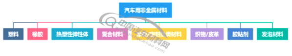

  随着汽车行业的迅速发展,越来越多的前瞻性新技术、新材料得到广泛应用。车用非金属材料在践行绿色可持续发展,助力汽车轻量化、环保化及全产业链转型升级过程中发挥着关键作用。中国汽车材料网对其进行归纳整理分类如下图,车用非金属材料包含塑料、橡胶、热塑性弹性体等几大类(分类不妥及信息不全之处,敬请指正)。随着“以塑代钢”轻量化思路的深度应用,介于橡胶和塑料之间的热塑性弹性体(TPE)的研发与应用也越来越成熟、越来越广泛。本节主要从以下几个方面介绍热塑性弹性体。

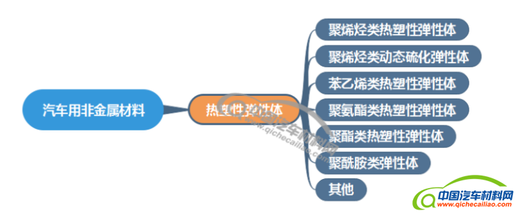

  热塑性弹性体的分类
  热塑性弹性体具体分类如下(分类不妥及信息不全之处,敬请指正):

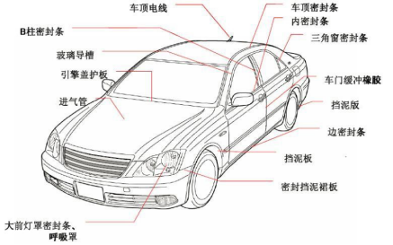

  1.聚烯烃类热塑性弹性体
  烯烃类热塑性弹性体根据制备方式不同可分为TPO、TPV、POE三种,热塑性聚烯烃弹性体(TPO)是由软链段(大于20%)的橡胶和硬链段的聚烯烃构成的共混物。通常橡胶组分为三元乙丙橡胶(EPDM)、丁腈橡胶(NBR)、丁基橡胶(IIR)及天然橡胶(NR);聚烯烃组分主要为聚丙烯(PP)和聚乙烯(PE)。
  当前用得较多的是EPDM与PP的共混物,也称改性聚丙烯或改性聚乙烯。TPO硫化后的硫化弹性体称为TPV,是与TPO不可分割的、相辅相成的热塑性聚烯烃弹性体,是今后TPO主要的发展趋势。POE是采取茂金属催化剂的乙烯和辛烯实现原位聚合的热塑性弹性体。

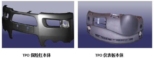

  性能:聚烯烃热塑性弹性体是一种高性能聚烯烃产品,在常温下成橡胶弹性,具有密度小、弯曲大、低温抗冲击性能高、易加工、可重复使用等特点。
  应用:聚烯烃热塑性弹性体的最大应用领域是汽车工业。主要用于制作垫板、方向盘、软管。在汽车外装件中,主要用于保险杠、散热器、底盘、车身外板、车轮护罩、活动车顶及其他保护胶条、挡风胶条等。在内饰件中,主要用于仪表板和内饰板蒙皮、安全气囊外皮层材料等。

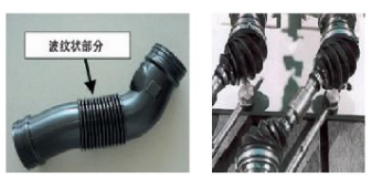

  4.聚酯类热塑性弹性体(TPEE)
  聚酯类热塑性弹性体的硬段是由对苯二甲酸与1,4丁二醇缩合生成,软段是由对苯二甲酸和聚丁二醇醚缩合而成。
  性能:聚酯热塑性弹性体的邵氏硬度(D)通常在40-60℃范围内,使用温度范围宽,抗冲击性能和弹性较好,耐磨、耐高温、耐油性,优异的耐弯曲疲劳性,不易蠕变,良好的耐极性有机溶液及烃类溶剂的能力,但不耐酸、碱,易水解。
  应用:可制造汽车安全气囊外壳、结构简单质轻的小型充气轮胎、发动机进气管、密封圈、悬架护罩,变速箱操纵防尘罩、各种连接轴套等。
发动机进气管              传动轴防尘罩           安全气囊盖
