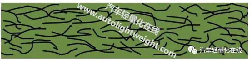

第一种方式,图1,是碳纤维在梳理过程中与天然纤维和PP纤维一起直接加工成纤维-纤维混合物。 将所需的碳纤维量与其他组分混合并进料到非织造机中。 在工业上可用设备技术(开纤机,混合和梳理机),但必须根据碳纤维的加工要求进行调整(调整梳理机上的针脚等)。如果给出这些条件,则可以有效且经济地实施纤维的直接混合。

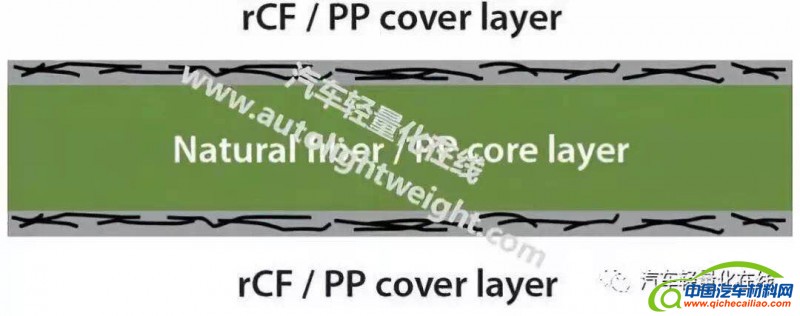

第二种方式,图2,是在天然纤维半成品的顶部加上具有碳纤维的薄覆盖层(例如通过针刺或热固定)。 因此,第二种方式可以实现层结构,这种层结构允许之后对天然纤维增强塑料的性质优化。 该工作步骤也可以在部件制造商处进行,并且对于设备技术的要求低于对碳纤维混合物的处理。用于外层的热塑性碳纤维半成品必须在单独的生产线上生产。 位于Wackersdorf的SGL / ACF公司已经生产了这种带有再生碳纤维的半成品,可用于生产层状结构。
Figure 2 Layer construction of natural fibre, rCF and PP fibre (© TITK)

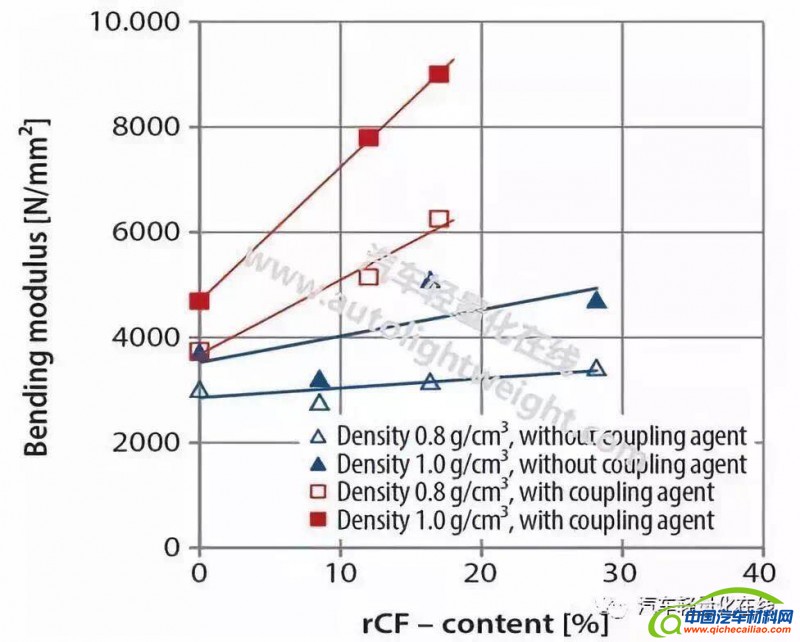

图3和图4显示了具有不同rCF含量的混合非织造织物的NF/rCF/PP化合物的弯曲性质。没有优化的纤维基质粘合,随着碳纤维含量的增加,弯曲强度和弯曲模量仅有略微增加。更高压实(1.0g/cm3与0.8g/cm3相比)的复合材料具有更好的机械性能。改性PP纤维(包括马来酸酐)的使用引起机械性能的显着增加,因此碳纤维含量的增加也显示出对强度和模量的更明显的增加效果。

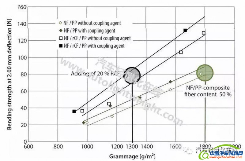

研究人员进行了具有恒定轴承距离的附加弯曲试验,并且将具有天然和碳纤维的复合材料的机械性能与由具有约克重为1800g/m 2的非织造垫(参考材料)制成的天然纤维复合材料的值进行比较,图5。
Figure 5 Bending strength of natural composites depending on grammage (© TITK)
考虑到不同密度复合材料的测试结果,测试中设定了1.0g/cm3的高密度。 在较轻的半成品的情况下,这导致较低的片材厚度,厚度在1.4至1.5mm的范围内。

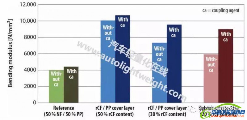

在恒定的轴承距离下的弯曲试验结果表明,具有碳纤维的半成品的克重可以降低至约1300g/m2,且在2mm偏差时没有减小弯曲力。 这相当于减轻了约30%的重量。不同的集成选择(均匀混合的无纺布与层结构)对弯曲模量的影响可以在图6中看到。
Figure 6 Bending modulus of sheets made of different composite constructions (© TITK)
再生碳纤维的复合材料具有比纯天然纤维复合材料具有更高的抗弯刚度值。使用层结构可以实现更高的机械性能。机械值可通过覆盖层中的rCF进行调整。偶联剂的使用主要引起弯曲值的改善。在混合改性的情况下,还可以通过优化纤维基质粘合来增加弯曲性能。

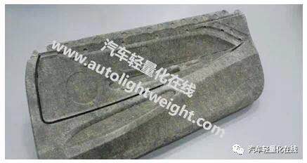

样件试制是与来自汽车供应商行业(Boshoku Automotive Europe)的工业合作伙伴共同生产的。图7中的门板由不同的半成品(层结构和混合结构)组成,并进行机械性能测试。组件研究证实,与纯天然纤维复合材料(1800g/m2)相比,添加再生碳纤维(1250至1300g/m2)的组件明显更轻,同时具有相同或更好的组件强度和刚度。
Figure 7 Door panel made of NF/RCF/PP composite (© SGL ACF Wackersdorf)

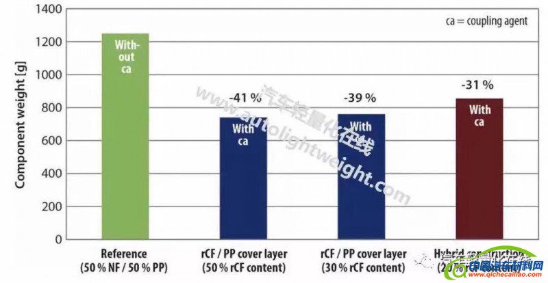

图8显示了压制过程后组分重量的比较。 与参考材料相比 - 由亚麻纤维增强PP制成 - 可以实现30%至40%的重量减轻。 根据OEM的交付规范,重量优化组件的机械性能满足所有要求。
