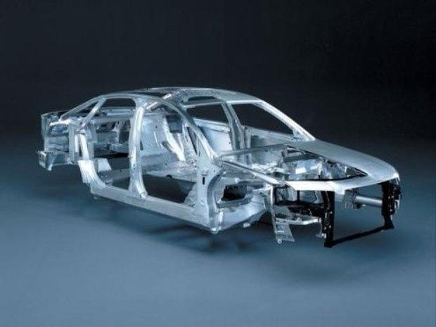

铝合金材料的应用是轻量化最简单粗暴的方式

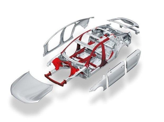

很多高档车都应用了大量铝合金材料作零部件,比如前后防撞梁、水箱框架、机器盖、翼子板、前后悬挂的摆臂、副车架等等,这是整车轻量化最简单粗暴的一种方案,因为只要钱到位都不是问题,技术含量并不高(整车铝合金除外)。事实上,铝合金除了轻量化,还有如下一些优势:吸能效果好,比如应用于车辆前部防护结构中,当车辆发生碰撞事故时,铝合金的防撞梁能够更好的吸收撞击能量,由于自身较软的特效,可以降低对被撞行人的伤害,当然这也会导致车身受损更加严重(同时不会提升车内人员的安全风险),没什么比生命更宝贵的,所以关键时刻牺牲一辆车是必要的。
但是铝合金材料还有一个问题就是成本太高,同样的零部件,换成是普通的钢制材料就能省下至少一倍的费用。所以只有比较贵的车型才会使用。铝合金的后悬挂下摆臂质量轻、强度高,可以有效的降低簧下质量,进而让车辆的动态稳定性能更好,整车行驶更加舒适。虽然铝合金有这么多好处,但是一个成本高就足以影响其普及,所以汽车厂商们还想出了很多轻量化的方案。

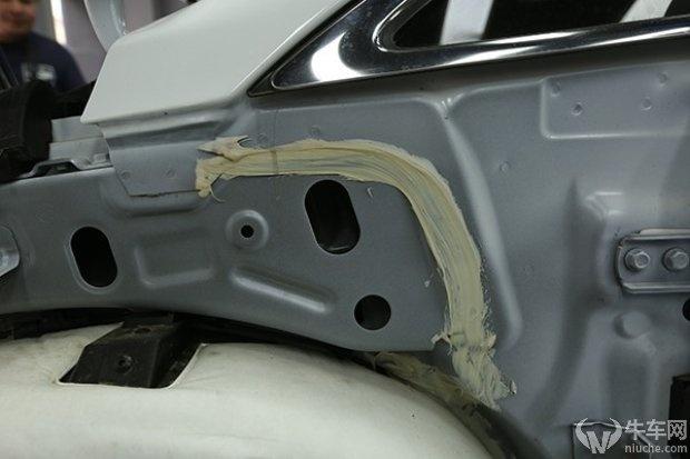

1、金属零件采用打孔、镂空处理,并将金属材料冲压加工成异形突起结构,不但做到了轻量化,还能使得结构强度有所提升,安全性得到了保证。
当然,这些孔洞并不是随随便便就打上去的,一般都要经过计算机的精密模拟计算,得出打孔方案,这样才能避免共振现象的发生。如果是涉及到有空气流通的地方,还要考虑噪音的影响,适当增加隔音材料进行填补。

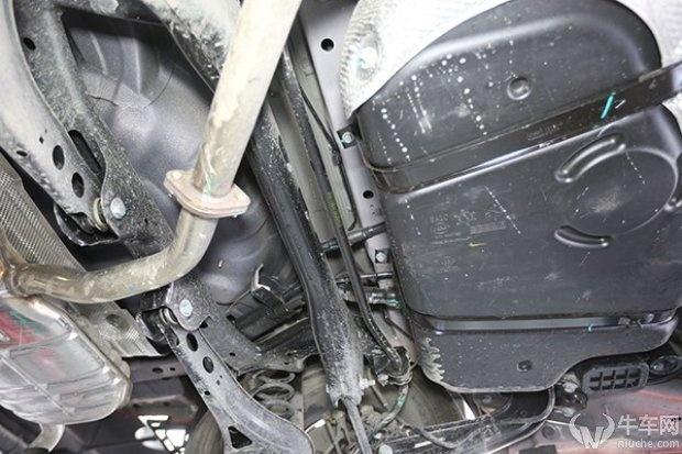

机舱内的保护壳,底盘的护板,甚至是油箱也从之前的铁质变成了全树脂结构,这是汽车工业的一个大进步。不过目前还是有极个别厂商的低端产品在使用铁质油箱。铁油箱的优点是比较耐挤压,缺点是碰撞事故有起火花的风险,且内部易生锈,油箱的形状也比较固定。而树脂油箱的优点是可以根据底盘的空间来任意成型,做成异形非常简单。也没有摩擦起火花的风险,最重要的就是质量轻。缺点就是遭到重大外力挤压后会破损而不是像铁油箱那边被挤瘪。
