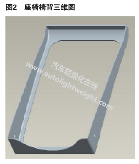

椅背是汽车座椅的重要组成部分,椅背的舒适度直接影响驾驶员的驾车体验。因此,在设计汽车座椅靠背时需要参考人体背部优化曲线(见图1),提高汽车驾驶员的舒适度。参考国家相关标准,铝合金座椅靠背尺寸为470*620毫米。椅背材料选择机械性能良好的列车金,壁厚为4毫米,拔模斜度为0度30分,内、外圆角半径分别为4、8毫米(见图2)。

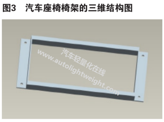

汽车座椅椅架的承载量最大,一般由合金与椅脚固定座焊接组成。本文设计汽车座椅椅架选择40毫米*20毫米的方管、厚度为4毫米的铝合金;选择厚度为5毫米的冷轧板。两者经过冲压后组成汽车座椅椅架,这一设计可以节约大量的费用,结构较为简单,并且取材,生产效率高,汽车座椅椅架的三维结构图如图3所示。
