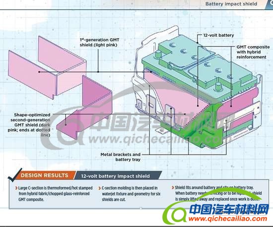

  已经很严苛的美国联邦机动车辆安全标准(FMVSS)208目前要求汽车制造商在正面屏障测试中以30度偏移量进行测试。测试的撞击器设计为完全错过车架导轨,使得保险杠的一角在被推入发动机舱之前完全击中。这次试验模拟的严重碰撞载荷促使美国密歇根州底特律市的通用汽车公司(General Motors Co.)加强电池托盘并开发电池碰撞防护罩,其目的是将碰撞载荷分散到更大的区域,这样就可以保护电池在汽车前端被压碎时不会被周围的部件刺穿或短路。
  这就为机载诊断系统提供了足够的时间来检测事故,并在电池停止工作前向第一反应人员发送“离机(offboarding)”安全电话——这一功能可以在乘客失去知觉或无法打电话时挽救生命。这些防护罩被设计成可以放置在金属电池托盘上,并围绕最靠近发动机舱部件的电池部分进行缠绕,碰撞模拟已经确认,这些部件在严重碰撞时最有可能损坏电池。在使用中,控制模块和连接到电池的其他部件悬挂在防撞护罩上并将其固定在适合的位置,因此没有NVH的问题。在维护或更换电池期间,只需拆下防撞护罩,然后再放回去。

  接下来,使用全尺寸零件验证小规模测试结果。已经开发出一种非优化的C形设计,通过仿真评估GMT材料。该模型用于快速切割GM的原型铝工具,以模塑4.3毫米厚等级(GMTex X103F61-4 / 1-0 / 90)的初步测试部件。完成了多轮测试,团队记录的负载与之前的整车碰撞测试结果非常相似,这些测试验证了概念和材料/工艺组合。
  热压和切割
  通用汽车和CSP团队共同努力,进一步优化了c型护罩的设计,随后用于生产用于检查成品零件的生产工具,水射流夹具和检查夹具。

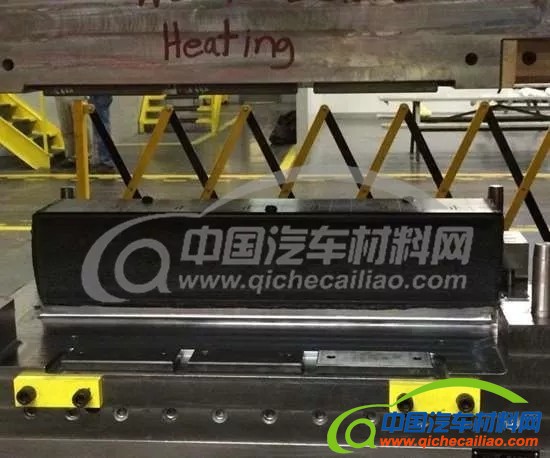

  QPC提供的材料为约930×500毫米的预切割坯料。每个模塑周期使用单个坯料以形成C形截面,从该C形截面切割生产部件。该材料首先通过位于俄亥俄州CSP的Conneaut工厂的四级红外线炉,然后转移到邻近的低吨位压缩机上。当加热时,由于称为玻璃回弹的现象,在固结坯料中切碎的玻璃纤维大约是其先前厚度的两倍,在这种情况下,进入工具的坯料几乎是9毫米厚并且在模制成形过程中重新固化。按钮到按钮的循环时间大约是一分钟。无需对零件进行任何修改(通过阻燃剂或箔等方式),即可满足FMVSS 302可燃性要求。
  这种GMT材料的一个有趣特征是,由于高玻璃负载和织物层,它具有有限的流动性。因此,它不是在技术上压缩成型,而是在低成型压力下热成型(或热压)。由于成型压力低且材料流动很少,因此工具上不需要剪切边缘。

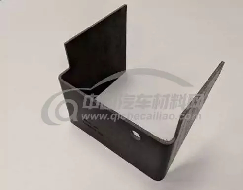

  最终设计的部件有一个平坦的背部和两个90度角凸缘,尺寸大致为187×142×161毫米,标称壁为4.0毫米。最佳估计是复合材料设计的重量比性能相当的金属护罩要低75%,成本也要低60%。尽管该项目进展的速度很快,但小组一致认为,过程和设计都如预期的那样有效,新的防护罩通过了碰撞测试,为关键的安全系统提供了额外的保护。
