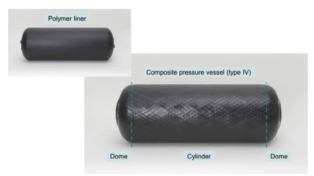

   【中国汽车材料网】近年来,在油耗和排放法规的压力下,汽车市场需求成为复合材料市场增长的强大驱动。而纤维增强材料(FRP)在气瓶中的应用也越来越多,如氢气和天然气的存储和运输。与金属材料相比,FRP的使用可以在保持高强度和刚性的同时减小容器重量,增加内部压力和能量存储密度,并提高耐腐蚀性和疲劳强度。对提升燃油经济性和使用寿命具有较好的作用。因此,具有聚合物里衬和复合材料增强材料的IV型瓶受到市场青睐。特别是在燃料电池的储氢领域,预计未来几年将出现较大的市场增长。

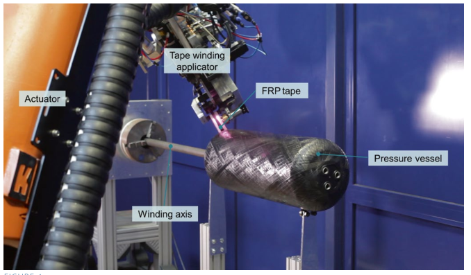

  较高的材料和制造成本、部件的测试等一直是限制复合材料气瓶规模化量产的最大障碍。气瓶复杂而非全圆柱形的几何形状(图1)给生产带来了较大的技术挑战。
  纤维增强热塑性复合材料因其独特的热塑性特点,可反复熔化和回收。因此,在生产气瓶时可采用原位整合的原理,利用激光辅助纤维缠绕,实现压力瓶的一体化成型。该工艺过程包括导入预浸渍的单向纤维增强带→加热已沉积的材料层和增强带→施加压力,固结成型。该过程使用激光作为热源,可以精确灵活地控制工艺区域的温度分布,如图2。

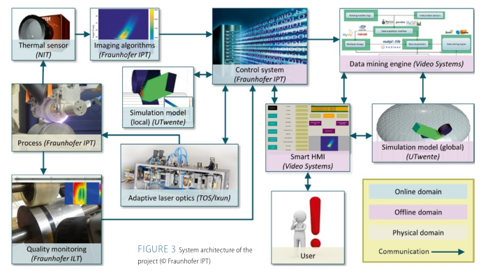

  为进一步实现工艺的短循环周期,提升生产的稳定性、自动化和灵活性,德国Fraunhofer IPT公司主导的欧盟AmbliFibre项目对激光辅助缠绕工艺进行了优化。一方面开发了新的仿真模型和数据挖掘算法,另一方面通过评估热成像图、离线和在线数据采集等,形成了如图3所示的工艺系统。

  为实现产品质量的在线监控,使用热成像机记录模压后材料的冷却过程。通过加工过程部件几何结构的变化,确定结合程度,摄像机捕获的图像通过机器转化,进行算法分析。

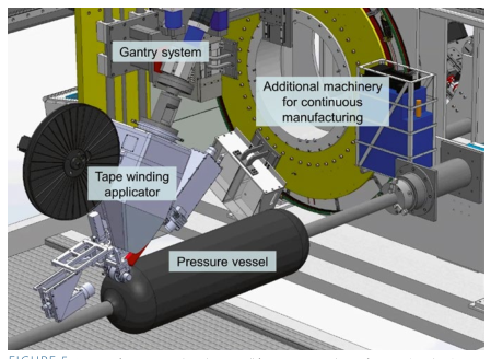

  除了工艺可靠性之外,机器的可靠性在汽车大规模生产中起着特别重要的作用。该项目开发了工业级工艺系统,如图5,在系统中补充了可靠性模型,能够预测部件故障并建立维护计划,以实现有效的机器维护,避免生产停机。

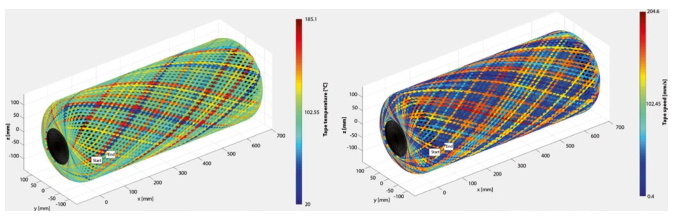

  针对热塑性FRP激光辅助缠绕这种复杂的制造工艺,仿真模拟和数字化算法实现了工艺过程的可控性。通过采集气瓶生产过程的工艺数据,建立模拟模型,并优化算法,实现了工艺参数的可视化。如过程温度、缠绕纤维带进给速率、压力、缠绕路径等,具体如图6。使用该系统可进行纤维缠绕轨迹的分析、温度分布分析,可优化缠绕路径和相关工艺参数,以实现较高生产速度下的均匀热输入。从而减小残余应力,进一步减少容器的扭曲变形,提高产品质量。当然,该系统还可用于其他FRP缠绕工艺,例如湿缠绕和牵引缠绕。
