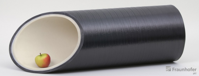

  由热塑性复合材料制成的集成增强层的混合无粘结柔性管是在水深超过1500米时有效回收和运输碳氢化合物的关键技术。负载,压力和耐化学性要求限制了传统立管系统在这些水深处的应用。考虑到浮动平台和海底组件之间距离的增加,自重成为高度安全关键部件的问题。在未粘合的柔性管的情况下,由于这些材料的高强度重量比,用热塑性复合材料代替诸如压力铠装的金属层显着增加了可支撑的自重。进一步的特性,如耐腐蚀性,
  自动化生产技术

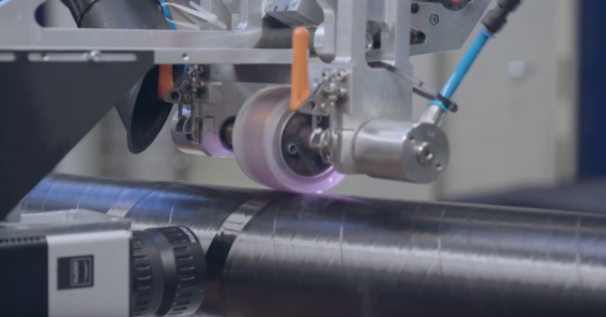

  胶带缠绕工艺,也称为纤维缠绕,可以在一次成型过程中自动高效地生产由热塑性单向纤维增强塑料(FRP)胶带制成的固结复合材料部件,无需额外的固化步骤。这消除了与高压釜相关的高投资,这在连续生产长度为几千米的结构中似乎是不切实际的。热塑性带缠绕的另一个优点是该方法的环境友好,无排放性质与竞争热固技术相比。采用热塑性系统技术,胶带被送入压区,在那里它们承受压力和热量,因此可以在任意负载优化的铺层中与先前的层完全固结。激光通常用作热源,因为它们具有高能量浓度,短响应时间和出色的可控性。

  为了关闭控制回路,创建了两个用于高效温度控制和测量的模块。为了将自适应激光照射引入该过程,RWTH TOS和Ixun Lasertechnik开发了一种新型激光光学系统,能够塑造激光光斑的梯度。
  以这种方式,可以以增加的激光强度加热胶带或基板。

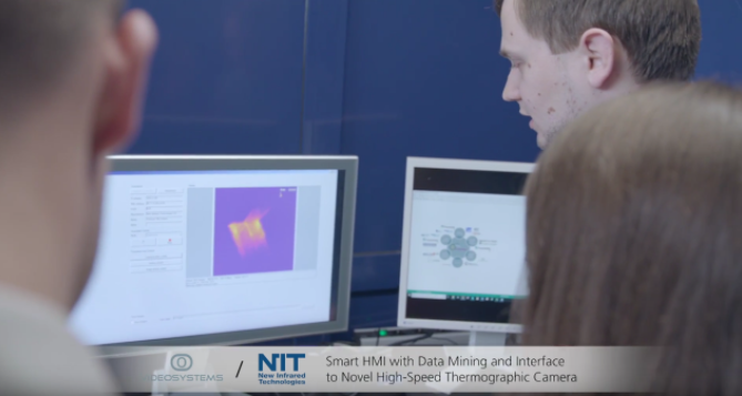

  由New Infrared Technologies开发的高速热成像仪记录和处理所得到的温度分布。坚固紧凑的设计可轻松集成到磁带卷绕系统中。通过算法分析处理的温度数据,以便提取用于模拟和过程控制的目标输入值。
  基于知识的数据挖掘
  为了进一步确保过程质量,开发了数据挖掘算法,并将其嵌入到视频系统的智能人机界面(HMI)中。创建了一个关系数据库结构,用于在应用不同材料和工艺参数的系统绕组实验中处理和分析项目期间生成的数据。在使用Fraunhofer IPT的卷绕系统进行的这些试验期间,记录了诸如过程温度和固结力的参数,并补充了样品的机械测试结果。数据挖掘引擎研究过程数据和机械测试结果之间的相关性和直接影响,得出关于过程中数据与预期结果的直接连接的结论。通过这种方式,
  基于数据挖掘算法的智能机器接口,为操作员提供有关过程系统的一些反馈。

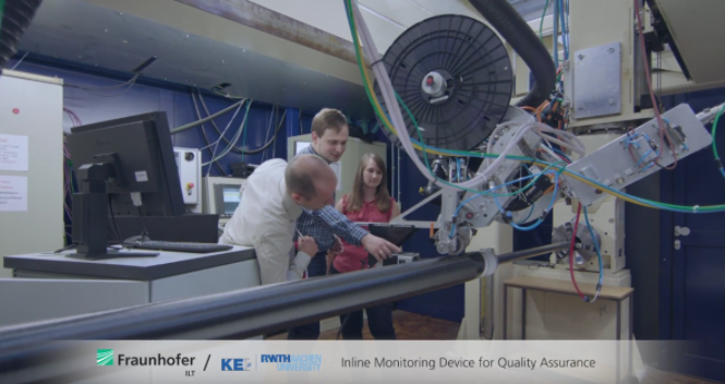

  对于过程稳定性的直接反馈,ambliFibre项目还提供了一个在线监测设备,用于连续测量固结质量。为了在适合于过程评估的胶带中生成标准化结构,FRP胶带在RWTH KEmikro自动化的热压花过程中进行了修改。在将胶带与下面的层焊接在一起之后,通过评估它们的特征来利用压花来检测固结水平。Fraunhofer ILT应用热成像技术直接在压区点后检测压花。
  内联监控装置,可以检测胶带中的固结程度。在将胶带焊接在一起之后。
  在多个测试试验期间训练机器学习算法,以便可靠地检测特征并评估合并程度。与数据挖掘引擎类似,它可以处理新的学习数据,为新材料,工艺条件或绕组叠层提供准确的反馈。
  内联监控设备可以实现有关磁带质量不足或不正确的过程设置可能导致的缺陷的实时反馈。通过HMI,当前质量反馈给操作员,操作员可根据与理想过程条件的偏差程度调整或停止过程。

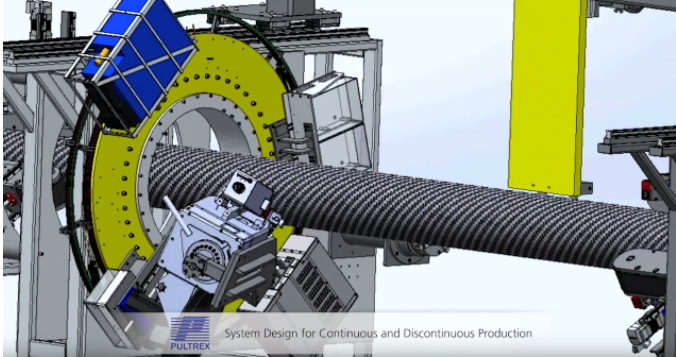

  ambliFibre生产系统包括所有开发的硬件和软件模块。它由Pultrex概念化和设计为三种配置:连续生产,不连续生产和两者的组合。为了制造管道和立管系统,开发了连续系统,带缠绕头围绕部件旋转,连续供给通过缠绕转盘。在该设计中,激光器定位在转盘上,这有助于将激光引导到带缠绕头。根据应用和绕组设置,一个转盘上最多可安装四个头,并且可在生产单元内放置多个转盘。电力,压缩空气和冷却水通过一系列滑环提供,
  连续和不连续生产的系统设计
  压力容器等零件的不连续系统采用龙门机器人,具有最大的灵活性。第三种配置是用于连续和不连续生产的组合生产单元,旨在实现两种生产方案之间的快速自动化更改。为了节省多余的投资成本,设计了在两种生产方案之间有效改变带缠绕头和激光系统的机制。所有系统配置均采用带式绕线头和相关控制单元,由Fraunhofer IPT开发和改进。ambliFibre的开发改进了生产技术的模块化和灵活性,因此可以生产面向客户和特定应用的磁带卷绕技术和控制解决方案。
