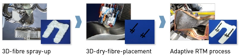

    亚琛工业大学的复合材料加工研究所负责第一道工序,使用机器人喷附短玻纤基础结构。接下来,通过“亚琛轻量结构一体化中心 (AZL)”和 CFRP 供形商 Teijin Carbon 共同开发出的算法计算出各部分的抗拉强度。基于此数据,另一台机器人利用西门子与 Broetje 的工艺技术进行碳纤维丝束预浸料的覆盖。并通过Apodius 的 3D 测量系统进行光学控制。
项目合作伙伴
    之后,将树脂注入到复合纤维板中。树脂在舒勒液压机下进行高压硬化,完成零部件成形。在这个工艺流程中,还采用了Frimo的模具技术。针对所需的壁厚,压力机可以直接影响模具的挠度。这样,便可以从一开始就生产出合格的零部件,将废品率降到零。
