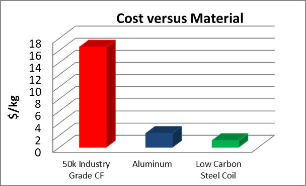

  增加世界碳纤维的产能,并不是需要考虑的唯一问题,价格也是重要考虑因素。现在,50K的工业级碳纤维可以实现15~18美元/千克的价格[6],低碳钢的成本为1.10美元/千克[7],2018年再生铝的平均成本为2.27美元/千克[8]。图1展示了这些材料的成本差异。
图150K碳纤维、铝、低碳钢卷的成本
图片来源:Harper International

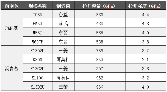

  表1列出了一些市售PAN基和沥青基碳纤维品种,显示了不同的物理机械性能,尤其是在模量方面。
表1市场上各种碳纤维的机械性能
资料来源:Harper International
译者注:表中有些数据与原厂家发布的数据有出入。

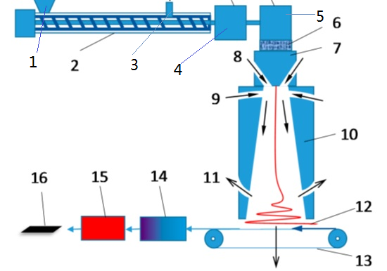

  碳纤维的生产过程有机械过程,也有化学过程。图2是以沥青为前驱体制备沥青纤维无纺毡,再经碳化炉得到碳纤维无纺毡的工艺示意图。该示意图显示了溶剂化中间相沥青在熔喷装置中纺成纤维的过程,说明了纺丝系统与其余工艺设备相比的复杂性。该纺丝系统的主要组件包括沥青加料装置、真空排气口、挤出机、纺丝泵、加压泵、喷丝头、过滤器、气流喷射调节器、纤维收集器、温度和压力系统,以及为形成稳定化和碳化前驱体所需的真空控制系统,该前驱体最终形成碳纤维产品[12]。
图2用于制造沥青基碳纤维的熔喷纤维纺丝设备和热处理过程示意图[1-沥青喂料;2-挤出机; 3-排气口; 4-加压泵5-纺丝泵 6-过滤器; 7-喷丝头; 8-主气流; 9-二次气流; 10-扩散器; 11-排气 ;12-纤维织网; 13-移动式网带收集器;14-稳定化炉;15-碳化炉;16-碳纤维织网。]
  图2是一个简单示意图,在有些情况下,这样的示意图可能会让人们认为用PAN、沥青或其他前体制造碳纤维是很容易的事情。但是,真正行业内的人士会知道,将任何这些前驱体转变为碳纤维的过程,要比图2所示的过程复杂得多且需要大量资金。

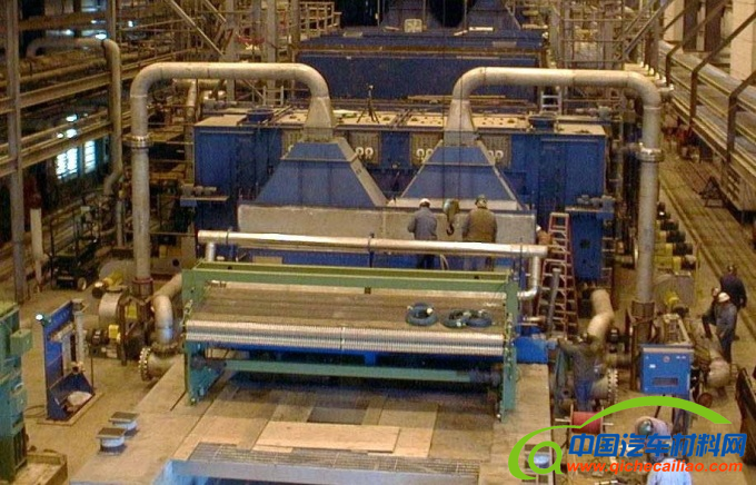

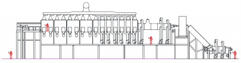

  图3展示了一套4米宽的用于处理沥青纤维毡的试验系统细节。该示意图已简化,仅仅是一个单独工序的过程,而且还不是对各种沥青前驱体或工艺都适用的令人满意的解决方案。示意图的目的是为说明达到生产规模工厂所需的设备尺寸。请注意整个示意图中的“操作员”数字(高1.8m),以作为实际设备尺寸的参考。做为对照,照片1显示了Harper 4.0米宽“试验”规模系统。
图3 Harper International 4米宽的沥青基碳纤维热处理“试验”工厂     图片来源:Harper International
照片1: Harper International 4米宽的沥青基碳纤维热处理“试验”工厂       照片来源:Harper International
