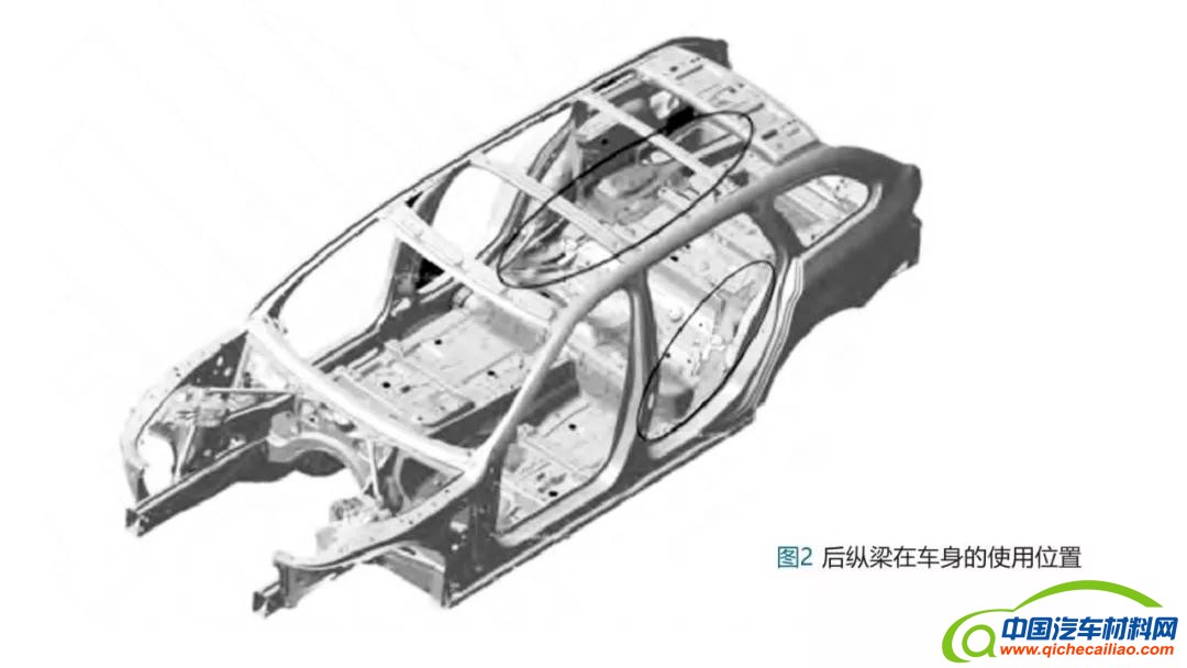

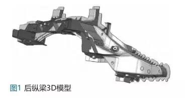

  该结构件名称为后纵梁,分左、右两个型号,材质A1SilOMgMn,零件重量约 15kg,范围尺寸约为1400mmx400mmx500mm,平均厚度3mm,结构较复杂。

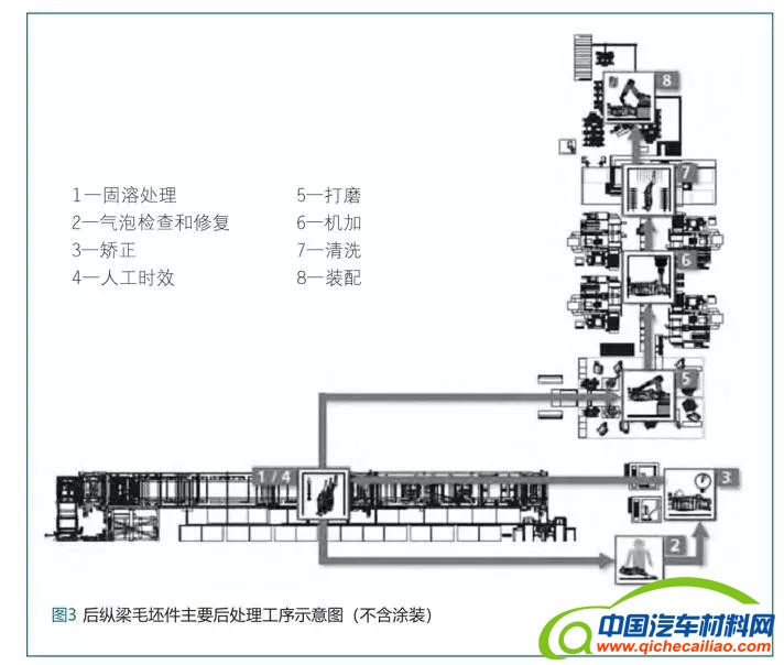

  2、后处理加工

  2.2热处理T7

  2.2.1固溶处理

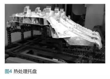

  零件由于在压铸过程中的冷却速度非常快,再加上不平衡凝固造成的应力集中,因此在热处理工序中,零件容易变形,如果变形控制不好,后续的机加工、装配均无法实现。热处理托盘是热处理工序的重要工装,合理的设计可以大大减小零件在热处理过程中的变形,为后续的矫形工序创造有利条件。托盘的设计和修改是个动态的过程,是由生产实践和软件模拟不断优化和检验的过程。

  2.3气泡检查和修复

  2.4矫正和检测

  2.6自动打磨

  2.7机加工

  2.8清洗
  清洗工序也实现自动化,机械手将机加工后的零件摆放至输送辊道支架上,自动运行至清洗室内。用PH值7-11的50℃的清洗液以3-4bar的压力清洗机加工后的零部件,随后用经过加热的压缩空气吹干,由机械手拾取并摆放至装配工位。
  2.9装配
