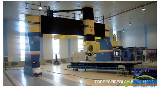

参展2012 JEC Asia 复合材料展的西班牙M.Torres 公司,众多产品得到航空航天企业的青睐,其中TORRESFIBERLAYUP 自动铺丝机是M.Torres 公司针对极复杂型面碳纤维航空部件(如机身段)的加工而特别设计的具有极高生产效率的设备,该设备综合了M.Torres 在自动铺带机和造纸业设备研究制造方面多年的丰富经验,某些独特设计已取得了专利。
