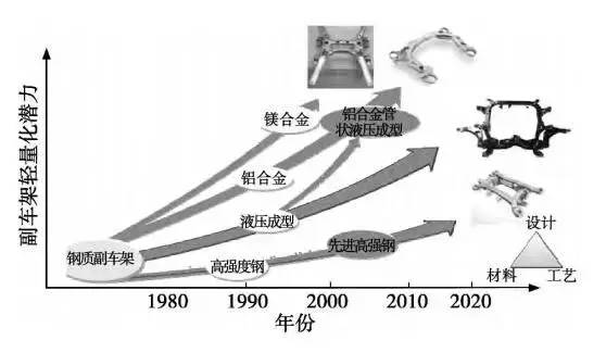

  图1所示为汽车副车架轻量化技术途径。副车架传统生产工艺是先将钢板冲压变形,通过二氧化碳气体保护焊接后成形,由于工艺简单实用,至今仍然被用于中低端车型上。随着对汽车品质要求的提高,国外主机厂将生产航空航天零件的液压成型工艺用来生产汽车全框式副车架,采用钢管液压成型不仅可以减少生产工序,降低零件成本,而且液压成形的零件精度、材料利用率和零件强度更高,因此现在国内外中高端车型上常被应用。汽车用铝合金材料凭借良好的成形性能和轻量化效果,现在在奥迪、宝马、奔驰、英菲尼迪、讴歌等国外中高端主机厂车型副车架上得到使用,成为实现汽车轻量化的有效途径。

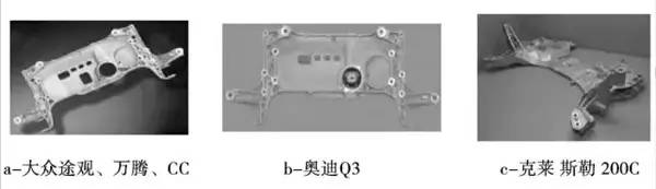

  图2列举了一部分车型应用的压铸成形汽车用铝合金副车架。现在采用铝合金压铸成形副车架的车型有欧系的大众途观、老款迈腾、大众CC、奥迪Q3、奔驰C级、路虎揽胜,日系的英菲尼迪Q50以及美系的克莱斯勒200C等等车型。国内自主品牌广汽也已通过高抽真空铸造工艺研发出汽车用铝合金副车架,并在传祺系列车型的后副车架上成功应用。

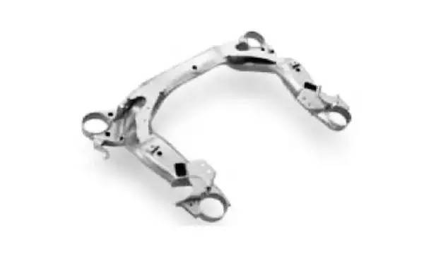

  如图3所示,大众汽车在其豪华车型辉腾上应用了铝管液压成形前副车架,重量仅为10.5kg,轻量化效果显著,选用的铝管材料牌号为Al-Mg3-Mn,材料抗拉强度可达到200N/mm2以上。

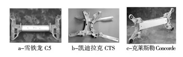

  铸造+挤压成形副车架通常使用挤压成形工艺生产横梁或纵梁;在副车架需要与车身或底盘其他部位连接的部位,结构变化较为复杂,采用铸造成形工艺较为合适。通过MIG焊接将两种汽车用铝合金零件组装在一起。如图4所示,在雪铁龙C5、凯迪拉克CTS和克莱斯勒Concorde等车型上,已应用这种组合工艺生产副车架。

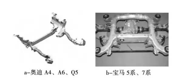

  图5中所示的奥迪A6及其同平台下的A4和Q5等车型使用的汽车用铝合金前副车架,其前横梁结构简单但强度要求较高,使用挤压铝合金型材满足了强度和成形要求;左/右纵梁为铝合金管液压成形,保证了零件强度和结构要求;与车身、底盘和发动机等零件连接的部位需要相对复杂的结构,使用压铸铝合金零件能够满足要求。三种工艺成形的零件通过MIG焊接组合在一起。
  图5中所示的宝马5系和7系的后副车架,其后横梁使用挤压铝合金型材;前横梁则使用的是液压成形铝合金管;纵梁两端需与车身连接,同时要为悬架系统控制臂提供安装支座,铸造工艺可同时铸造完成,无需再焊接连接接头和衬套等零件。

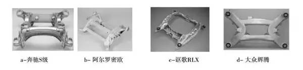

  与钢板相比,汽车用铝合金板虽然伸长率低、硬度小、冲压成形性低,但各主机厂比较看重铝合金板的轻量化的优点,通过克服设计和工艺上的难点,现已在汽车车身覆盖件上大量应用铝合金。国外主机厂也一直研究在副车架上使用铝合金板代替钢板生产零件。汽车用铝合金板代替钢板,通过增加板料厚度和结构优化设计,来弥补汽车用铝合金板在强度上的不足。如图6所示,将汽车用铝合金板与挤压成形、铸造成形和液压成形工艺结合起来生产副车架也已得到实际应用。生产副车架常用的材料有6061、5754(Al-Mg3-Mn)等铝合金厚度2.5mm~5mm板材。
