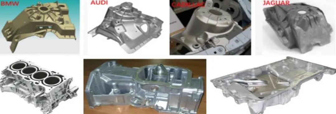

       目前,国内外汽车用铝合金压铸件应用范围按使用功能分类,已用于结构件、受力件、安全件和装饰件等,主要包括以下几个方面:
       ①动力系统:缸体、缸体盖、缸盖罩、曲轴箱、气缸盖罩盖、油底壳、活塞、泵体、泵盖、进气管、发电机壳体、发动机齿轮室、六座摇臂座、发动机各类支架等;
汽车用铝合金

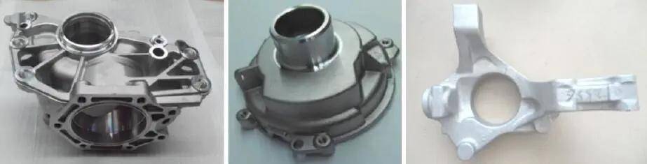

       ②传动系统:变速器壳体、变速器油路板、离合器壳体、换挡拔叉、变速箱支架等;
汽车用铝合金
       ③转向系统:链条盖、齿条壳体与涡轮壳体。

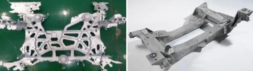

       ④底盘总成:悬置支架与横梁;
汽车用铝合金

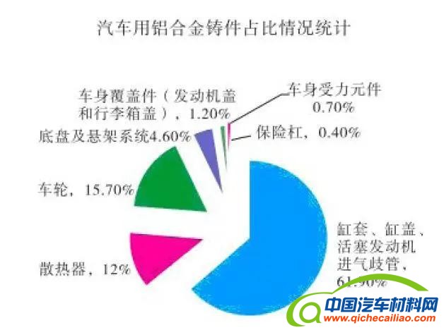

       ⑥其他:减震器下端盖、压缩机支架、离合器踏板及刹车踏板等。下图所示为汽车用铝合金压铸件汇总及占比示意图。由图可知,目前压铸铝合金已在汽车行业得到了大范围的应用。
汽车用铝合金
