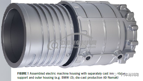

       在CO2排放、油耗等要求越来越严格的大环境下,新能源汽车的发展也推动了驱动器的发展。从混合动力到插电式混合动力再到纯电动汽车,驱动电机在各个阶段都发展出多类型的产品。早期的混合动力车由燃油车改装而来,其驱动电机具有多组件,集成度低。随着电机技术的发展,结构简单、组件较少、集成度高的驱动电机受到青睐。如图1为宝马i3的电机结构,主要有外部壳体、定子架、传动法兰和用于电子设备的壳体等,大部分为铝压铸件。为了实现电机的主动冷却,壳体内置液冷管路。这种方案在设计更加灵活,适用于模具铸造,最好用于小型电机。

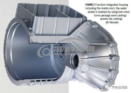

       随着新型电动汽车平台的不断出现,同时需要满足批量化生产条件,对电机重量轻、安装空间小、比功率和效率高以及总体成本低的要求急剧上升,这也推动了电动机架构的变化。因此,电机集成化设计成为热点。这也就意味着,电机仅有少量的几个部件组成,如外壳、变速箱和电力电子设备等先都通过各种技术单独铸造和组装,然后整合到电机外壳中。集成化设计方案还具有制造优势,因为消除了关键的接口,其降低了制造成本。同时也可以实现减重和性能的提升。而电机的冷却通道可以直接在铸造时成型,如图2,具有更大的设计和优化空间。由于铸件结构复杂,因此电机外壳的铸造多采用CPS或重力铸造工艺。

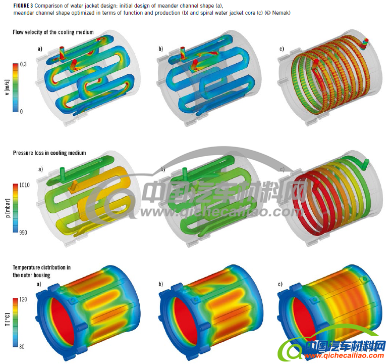

       冷却通道复杂的几何形状(蛇形或螺旋形)对集成电子设备外壳的生产提出了挑战。借助流体动力学(CFD)计算,研究最佳方案,CFD仿真具有缩短开发时间的优点。图3为采用AVL List GmbH工具对电机外壳进行CFD计算的结果。图3中a为冷却通道初始的弯曲设计,变体b的设计则具有较低的流动阻力,通过插入支撑肋条以增加砂芯的刚度。且流量计算表明,冷却通道的效率不受设计的影响。图3中c变体计算了螺旋形冷却通道的结果,其具有更大的冷却表面,且冷却介质的湍流增加,改善了热传递。但其缺点是电机的纵轴上的温度梯度超过30K。

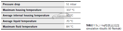

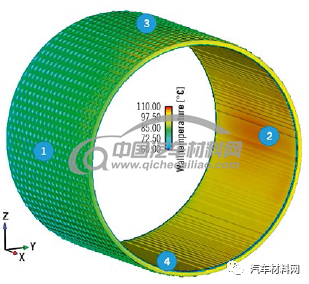

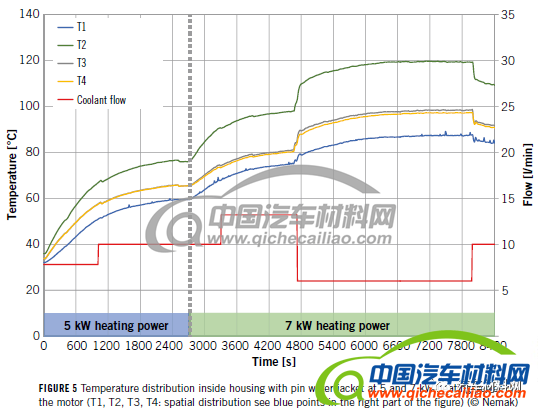

       为了量化销钉水套冷却效率,使用Flow3D软件通过CFD模拟进行了冷却介质的流动和热交换模拟,内壳的温度分布计算结果如图5所示。结果表明,通过模拟预测的压力损失与测得的压力损失具有很好的相关性。应该强调的是,即使在7 kW的功率下,销钉水套设计的电机表壳的外部温度仍保持在90℃以下。

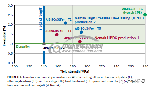

       综上,在选材时,需要考虑材料是否满足上述性能要求,且还要考虑开发和应用成本。铸造铝合金需要具有一定的刚度和延展性,标准合金EN AC-AlSi9Cu3(Fe)的屈服强度(YS)最低为140 MPa,断裂伸长率为1%。在T5热处理后,批量生产中可获得超过180 MPa的屈服强度。为了满足更高的强度和伸长率要求,需要进行T6热处理,并使用具有较高延展性的合金,例如EN AC-AlSi8Cu3,然后采用CPS或重力铸造,且该方案也更具成本效益,具体如图6。
