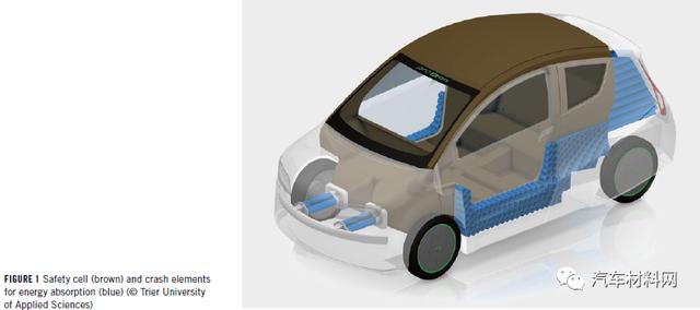

在结构方面,保留了碰撞吸能元件与安全单元,形成乘员舱空间。电池被设计成具有超高刚度和强度且重量非常轻的单壳结构。车内部包括后排座椅,辅以中通道、座椅和车顶结构,具体如图1所示。所选材料为三明治结构的亚麻纤维增强复合材料。外覆盖件被设计成一种非常轻的NFRP结构,材料为Bcomp公司powerRibs技术加固的亚麻纤维复合材料。玻璃采用Carlex公司开发的汽车轻质夹层玻璃,比传统挡风玻璃薄约50%。

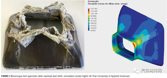

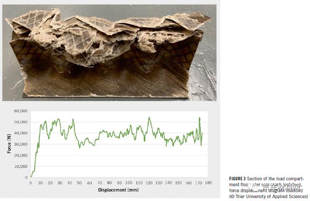

亚麻纤维的比重比碳纤维低,而强度和弹性模量值与玻璃纤维相似。由于它们仅需要大约1-5%的能量输入,在生产过程中会显着降低CO2排放,因此车辆的整体能量平衡性具有优势。亚麻纤维增强组件在减振、发生碰撞时的碎裂行为方面提供了显着优势,并且没有有害的纤维粉尘,方便处置或回收利用。目前,NFRP材料用于高应力部件的可靠材料数据和经验相对较少。因此,该项目的主要致力于确定材料特性并进一步开发尺寸标注方法。通过使用有限元方法(FEM)进行计算,可以实现结构优化,对其中涉及到的纤维层数、铺层方向和顺序进行模拟,通过静态和动态载荷测试进行了验证(具体如图2)。在考虑前、后和侧面碰撞安全性时,NFRP制成的部件可通过管状或波浪形结构的压碎实现约30kJ/kg的比能量吸收,这是传统钢制碰撞盒比能量吸收的两倍左右,具体测试结果如图3所示。

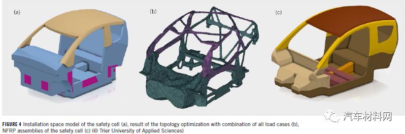

SafetyCell安全车身结构原型如图4(a),它是根据不同身材乘员的人体工程学研究而开发的,并考虑了驱动器和底盘结构的优化。接下来,基于前、后、侧面碰撞可能带来的碰撞载荷的路径,进行拓扑优化,如图4(b)。最后,考虑亚麻纤维增强复合材料的结构(如纤维角度、铺层等),进一步转换为图4(c)。

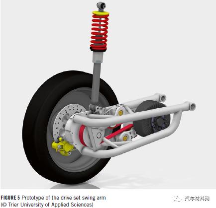

该车采用了后轮驱动,其优点主要包括:可以在驾驶和车辆启动时进行扭矩矢量控制,从而确保即使在后轴单独电动制动时,车辆也可以在中等横向加速度下保持稳定。这意味着可以完全省去后轮上的机械制动器,进一步减少了能源需求。该驱动系统是通过驱动装置的摆臂实现的,摆臂作为带有悬架支柱的拖臂同时接管车轮的导向装置,在乘用车中是一种新颖设计,具体如图5。紧凑的水冷式发动机位于由控制臂驱动的旋转轴附近,与轮毂电机相比,这大大减少了非悬挂的质量,并且由于车轮的垂直加速度而导致的机械应力更低。为了通过V形皮带将扭矩和速度传递至驱动轮,该车采用了合作伙伴Continental的P0混合动力驱动装置进行改装。目前用于测试的驱动装置原型为开放式管状结构,项目组将更改为由铸铝制成的封闭式控制臂结构。

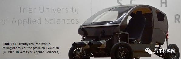

本研究表明,无需使用能源密集型材料(如碳纤维或镁)即可制造出轻便高效的车辆,并且可以满足欧洲M1级碰撞要求。如果将能源效率放在首位,并且考虑汽车的生产过程,就可以在整个生命周期内实现CO2排放的平衡。通过适当调整生产工艺和结构设计将获得有竞争力的制造成本。本项目制造的原型车如图6所示,其批量化生产还需进一步研究。
