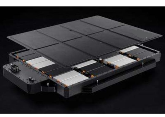

动力电池箱是电动汽车的重要零部件,动力电池箱体是用来保护动力电池正常运转的外部零件,不仅要防水防尘,还需要具有一定的耐腐蚀性,以应对多样化的工作环境。作为承载件,它必须具备一定的强度和耐疲劳性,作为车载件,它还需有良好的抗震动和冲击性能。
与传统的金属电池箱体相比,采用碳纤维复合材料制作的箱体自重可以减轻50%以上,有效减少了油耗,提升了汽车动力系统的利用效率,使电动汽车在减少碳排放方面更具有话语权。
汽车材料网
碳纤维电池箱体无锡智上新材提供
动力电池箱的箱体包括上箱盖、下箱体、托架等部件,由于电池箱的受力主要来自于电池组的重量,所以对电池箱下箱体的结构强度要求较高,这也是最有技术难度的地方。碳纤维零部件厂商无锡智上新材根据自己的实际制作经验,认为可以通过有效的碳纤维复合材料铺层设计使下箱体得到有效增强。可以按照载荷分量的实际分布确定碳纤维的取向,最大限度低利用碳纤维的高强度特性更好地承担电池组的载荷。也可以通过相应的铺层设计和有针对性的剪裁,使碳纤维复合材料在特定的位置通过增加厚度形成电池下箱体所需的刚度。
