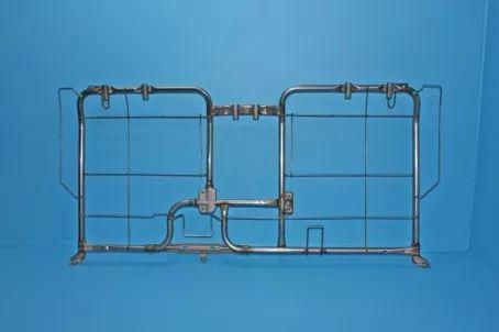

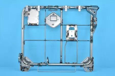

管框式靠背骨架结构简单,容易制造,成本最低;但是强度和刚度也比较低,并且难以实现复杂功能。普遍应用于低成本座椅。
管框式靠背骨架主要材料有:焊管和形状较简单的冲压钢板。焊管材料一般采用Q235、Q345、QSTE420、QSTE500等,焊管外径主要有φ25mm、φ30mm、φ32mm,壁厚一般为1.2mm、1.5mm、2.0mm。冲压钢板一般采用QSTE420、QSTE500、SAPH440等中强度板材,厚度一般为2.0、2.5、3.0mm。焊管采用二维或三维弯管机折弯成形后,与冲压钢板通过二氧化碳气体保护焊工艺拼焊成靠背骨架组件。

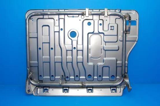

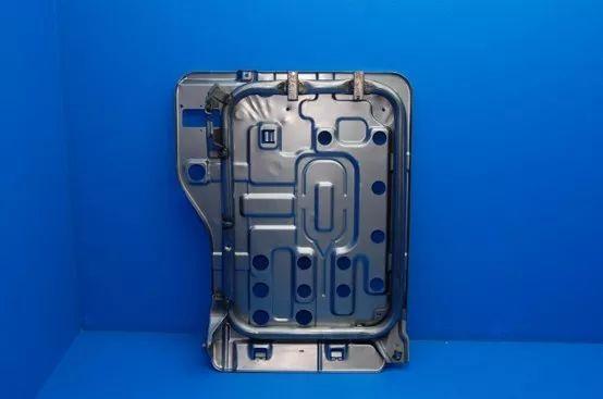

该类靠背骨架在管框式靠背骨架(无金属背板)基础上增加了金属背板,金属背板材料一般采用DC01、DC03、QSTE340,材料常见厚度为0.5mm、0.6mm,金属背板与框架采用点焊连接,一般用于中等档次车型座椅。

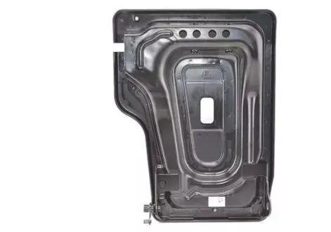

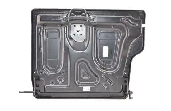

该类骨架形状比较复杂,强度高,重量较轻,一般用于功能较复杂、成本较高的座椅。冲压钢板一般采用B410LA、SAPH440、QSTE460等中强度钢板和DC04等深拉薄板,壁厚一般为1.0mm、1.2mm和2.0mm,钢板冲压成形后,通过点焊或二氧化碳气体保护焊工艺拼焊成靠背骨架组件。
