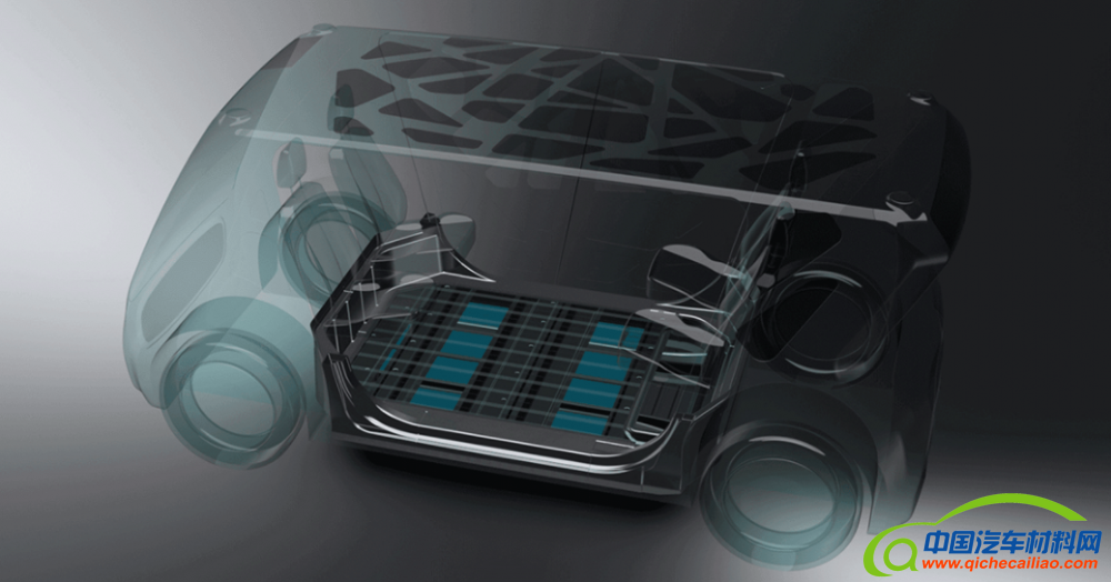

图 WorldAutoSteel 的 Steel E-Motive 自动出行即服务概念车的创新设计包括一系列工程方法和完全不同的 EV 电池包。
创新的EV电池组到车身框架设计
电池组被倒置并悬挂在承载框架中。该框架连接到白车身结构横梁上;然后将盖板连接到白车身上,以封闭并保护电池组。这实现了质量和成本显着减少。
