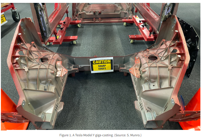

Tesla 在其 Model Y 中使用了两个大型一体化压铸件(giga-castings)作为前后车身底部(图 1),从而彻底改变了传统车身(一体式车身)设计并简化了制造。与 Model 3 相比,这两个铸件更换了 171 个零件(主要是冲压件以及一些较小的铸件),消除了 1,600 个焊缝,并从装配线上移除了 300 个机器人,从而显着减少了所需的资本投资和占地面积[2]。这些巨型铸件是在称为千兆压力的大型机器上制造的,该机器能够实现 6,000 吨的锁定力,理论上每小时能够生产多达 45 个铸件[3]。

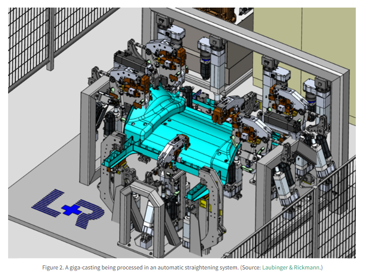

需要付出更多的努力来获取有关零件的所有信息并了解其偏差,但是巨型铸件的这一特性及其尺寸使得生产具有正确公差的无缺陷铸件变得非常困难。因此,即使使用不需要热处理或可能只需要人工时效而无需淬火(T5)的合金,达到正确的公差通常也需要使用自动智能系统进行复杂的矫直(图2)。
