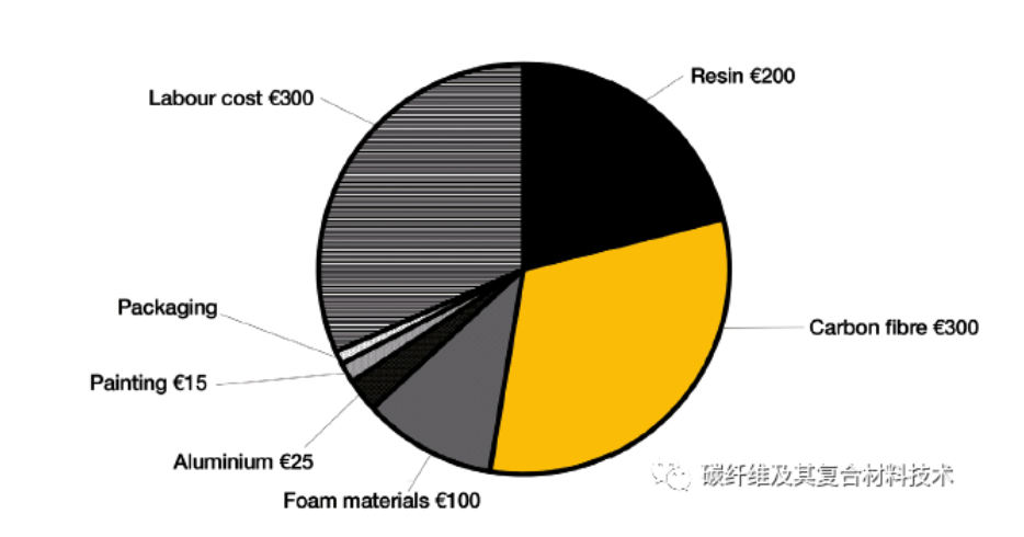

为什么我们在街上看不到碳纤维车轮?答案非常简单而务实:因为它的价格。不幸的是,目前的碳纤维车轮制造商无法大幅降低其产品销售价格,因为其生产成本很高,约为每台950欧元(图1)。当然,在确定最终价格之前,应该考虑一些利润和设备折旧。当产品相对昂贵时(尤其是与铝解决方案相比),它最终会处于“需求层次”的顶端,也就意味着价格高和数量少。
图1 碳纤维车轮中的组成

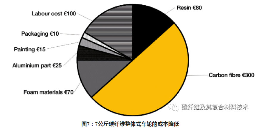

上述技术使Fibratech大幅降低了CFRP车轮的制造成本,每个车轮约为600欧元,即成本降低了约37%(图7)。降低成本并不是Fibretech技术的唯一优势。对于具有航空航天背景的创始人来说,创造一种能够提高运输安全的产品和生产技术是极其重要的。通过与慕尼黑TÜV SÜD集团为期5年的合作,Fibratech对CFRP车轮进行了全面的测试,展示了其在日常使用中的高安全性和耐用性。
图7:7公斤碳纤维整体式车轮的成本降低
