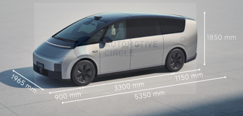

01车型基本信息
  • SOP时间:2024-03;
  • 所属车型等级(欧洲)分类:M;
  • 车型尺寸:长×宽×高=5350mm×1965mm×1850mm;
  • 前轮距:1703mm,后轮距:1708mm,轴距:3300mm;
  • 车身脚印面积:5.628m2。
  • 平台:BEV1.0

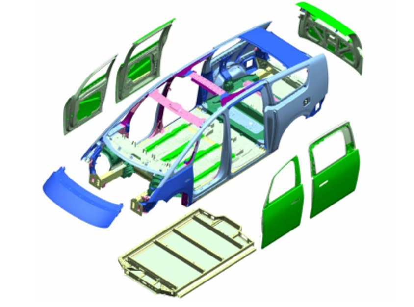

02重量
白车身总重量:641.9kg。其中:骨架重量:548.7kg;开启件和翼子板重量信息:左右前门总成:27.0kg;左右后门总成29.7kg;发动机罩盖:9.7kg;后备门:13.7kg,左右翼子板(两边之和):6.7kg。
白车身扭转刚度为44.0 kNm/°(带电池盒),轻量化系数为2.22(带电池盒)。

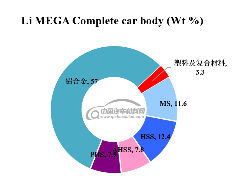

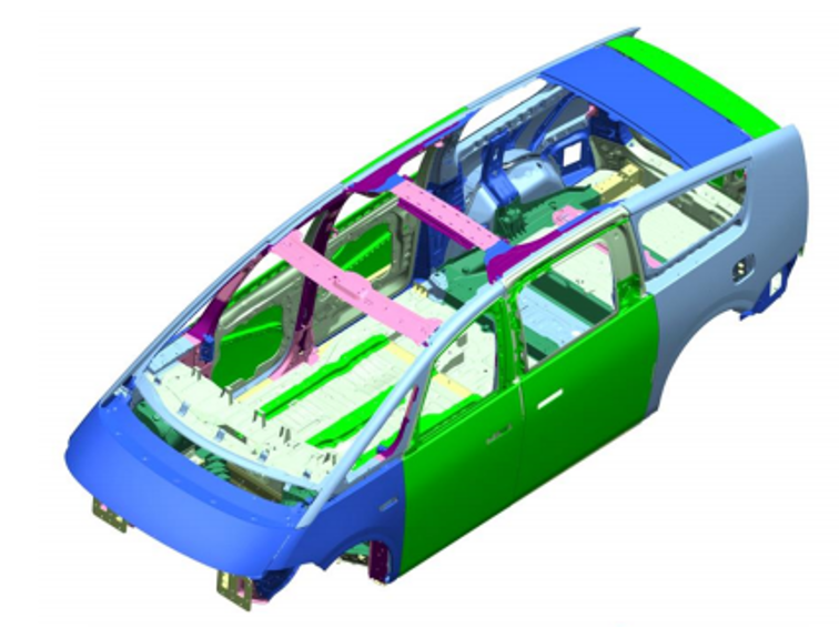

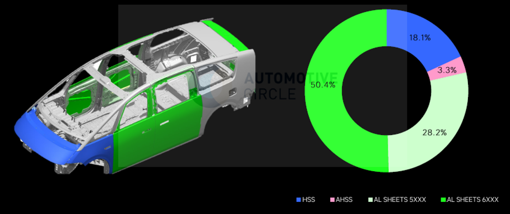

03白车身用材情况
下图为Li MEGA的白车身用材情况,由图可知,Li MEGA的白车身主要采用钢、铝材料,其中传统软钢用量11.6%;高强度钢用量为12.4%;先进高强度钢用量为7.8%;热成形钢用量为7.9%;铝合金用量为57%;塑料及复合材料用量为3.3%。
车门采用铝合金5系6系铝合金进一步减轻重量。

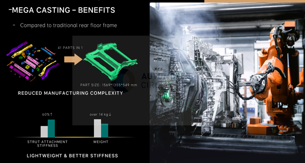

大型压铸采用其自研免热处理压铸铝合金材料LeFlow,更高的流动性,更高的强度/韧性。相比传统后车体件,采用大型压铸,将41个零件集成一个大型铸件,扭转刚度提升60%,重量减轻14kg。

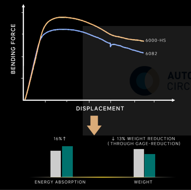

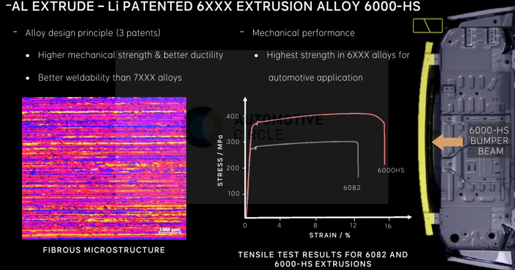

后防撞梁采用自研6000-HS高强铝型材,6000-HS铝型材的强度提高25%,其制备的防撞梁零件的最大弯曲抗力、碰撞吸能能力均提升了16%,减重13%。
地板加强件采用S650航空级铝板,S650铝合金材料的屈服强度是传统铝板的2.3倍,密度却只有钢板的约1/3,它的使用使得MEGA同时获得了优异的安全性和轻量化效果,这也是该材料在国内车企的首次应用。
采用全铝电池包,电池框架重量为641.9kg,电池箱尺寸长×宽×高=2495mm×1380mm×148mm。

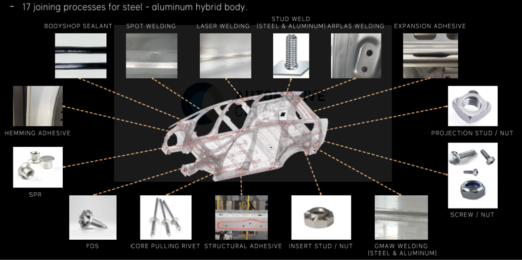

04车身连接技术
Li MEGA钢铝车身采用17种连接工艺,如传统电焊、MAG、MIG、激光焊接、阿普拉斯焊、胶接、SPR、FDS等。
