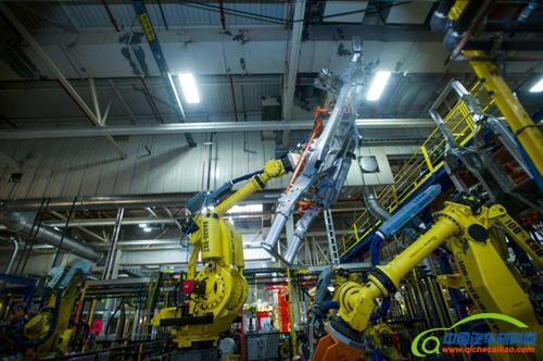

在1.31亿美元的投资中,5200万美元用于建造一个全新的车身装配车间,该车间负责生产全新的轻量化铝制内框架。该铝制内框架不仅保证了科尔维特车身的可靠性,同时还是保证2014款科尔维特Stingray车身尺寸精确性的一个平台。相比上一代车架,新的铝制框架重量轻了45千克,而刚度却提升了57%。因此,通常敞篷版车型底盘的加固强化工作也可以省去。
全新车身装配车间
全新车身装配车间

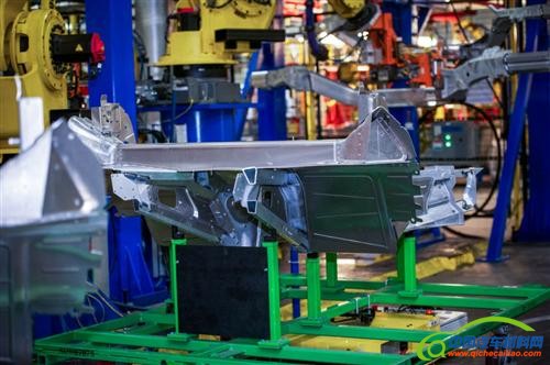

在科尔维特这款车诞生至今,2014款车型中的车架结构最为复杂,主车架由5段特别定制的铝材合并而成,包括车架两端的铝挤压件、主车架中央梁和悬架连接处的空心节点铸件。车架每部分的厚度均不同,根据每部分的不同作用达到不同的刚度和重量要求。
车架装配需要先进的连接工艺、精确的强度测量和尺寸测量作为基础。通用采用新型铝材焊接、热熔钻式紧固工艺以及激光焊接工艺分别满足上述要求,打造出高质量的车架。

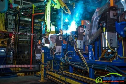

铝合金电阻点焊
铝合金电阻点焊
该技术由通用汽车首创,用于需要双面点焊的铝材之间。该工艺对于较厚(≤4毫米)的材料尤其有效,也是2014款科尔维特车架的材料厚度。焊接铝挤压件、压铸模件和铝金属薄片的连接也会运用该工艺。在2014款科尔维特Stingray轿跑的车加中,有439处运用了铝合金电阻点焊,包括铝合金车架结构梁组件、主车架附属件等。此外,还有部分车架组件由通用汽车认证的供应商提供。
通用全新点焊工艺采用半球形电极,在进行铝焊的过程中,它比传统光滑电极焊接更可靠,成本也更低。半球形电极焊头分解铝材料表面的氧化物从而使焊接点更牢固。

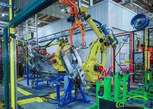

激光焊接
激光焊接
新科尔维特的车架结构梁和附属在上铝板均采用了激光焊接技术。当只允许在工件单面进行焊接时,该工艺能够实现持续地快速焊接。
此外,高能激光束的能量经过精确控制后,可将工件焊缝区的热量益处降低至最小,从而提升工艺精确度。
另一站点则为单独一台。每个机械臂都配备有激光功率发生器,通过它们,完成车架上71个部分的37个焊点。
