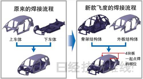

内骨架结构是指将汽车车体分成骨架(Frame)和外板(OuterPanel),首先组装起整体骨架,然后焊接外板的结构(图2)。这样可使主骨架更加牢固,有利于减轻车体重量和提高车体刚性。原来是将车体分为上部(上车体)和下部(下车体),首先组装各自的骨架和外板,然后上下结合。

新款飞度进一步改进了内骨架结构。改进点是4块板一起点焊的技术。
为了能够同时点焊4块板,本田开发出了在电极旁设有辅助电极的新型点焊机(图5)。

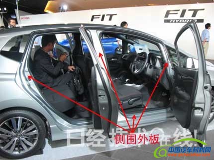

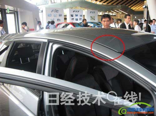

比如,靠近车顶侧面前窗玻璃的部分(图3)。构成车顶的车顶面板和构成车体侧面的侧围外板*2两块外板及上桁梁(横穿车顶侧面的梁)和车顶拱梁(横跨车顶的梁)两块内板(骨架零部件)汇集在这里,需要这种焊接技术(图4)。据本田介绍,这种情况下,原来是切开4块板中的一块板以防止在点焊部分4块板重叠的。上桁梁与中柱(前门与后门之间的支柱)交汇的部分及上桁梁与后柱交汇的部分也是需要同时焊接4块板的部分。
*2从前柱(支撑前门,位于前门前侧的支柱)到后柱(后门后侧的支柱)构成车体侧面的板子。设有支撑车门的机构和锁车门的机构。
