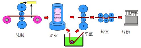

高永生:变厚度钢板是通过轧钢机实施柔性轧制获得的。在轧制过程中,借助于特殊设计的轧机的压下厚度自动控制系统(液压AGC),控制轧辊的位置,使其间距实时地调整变化,从而使轧制出的薄板在沿着钢板轧制方向上具有预先定制的变厚度分布。
VRB的典型工艺过程
       轧制是生产变厚度钢板工序的核心,但是得到满足冲压成形需要的钢板还要经过一系列的后续工艺过程,例如退火、平整、涂层、剪切、涂油等等。退火可使轧制后的金属形变晶粒重新转变为均匀的等轴晶粒,消除形变强化和残余应力的影响,形成各向同性的坯料以利于进一步的冲压成形。平整工艺可消除材料的屈服平台,并获得冲压所需要的良好的板形性能,为板料平顺输送和成形过程中板料的精确定位提供保障。表面涂油可有效地进行板料在运输和存放期间的防腐,同时也会增加坯料冲压过程中的润滑效果。

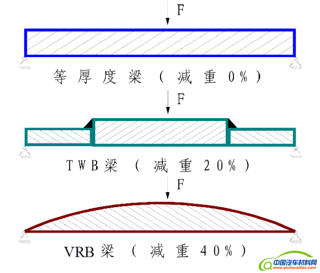

高永生:激光拼焊板(TWB: Tailor Welded Blanks)是采用激光焊接技术把不同厚度、不同材料的金属薄板焊接在一起,然后再进行冲压制作成各种零件,与常规等厚度板料相比其减重效果可达20%。由于TWB可以根据需要任意进行拼接,因而具有极大的灵活性。但在板料的拼接处存在着厚度的突变,这使回弹预测、模具设计制造、焊缝移动控制成为新的课题;且焊缝引起了的材料硬化现象,影响后续的成形,使TWB不适宜成形车身外覆盖件。而且激光拼焊板对焊缝的质量要求很高,焊缝的开裂也是影响拼焊板成品率的因素之一。
相比之下,变厚板技术在零件结构方面没有焊缝,表面质量好,有可能做汽车覆盖件。由于零件的厚度是连续变化的,而且用过渡区代替焊缝,连接强度大幅度提高,均匀性好,强度分布连续,根据应力均衡原理,变厚板零件的轻量化效果更好。

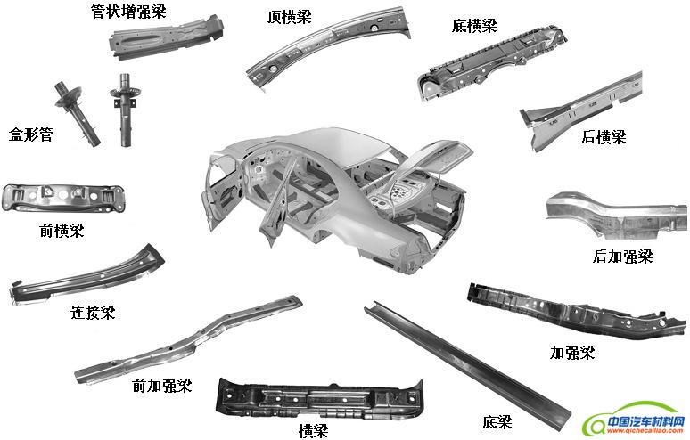

高永生:变厚板技术特别适用于长形的实心零件,如门槛、纵梁等。经过对国产某B级轿车的零件梳理,发现至少有近20个零件可以应用变厚板技术设计和制作,包括前后地板纵梁、B柱和门槛加强板、顶盖各个横梁、仪表盘支架、中通道加强板等等,统计下来仅零件重量就有75kg之多。
VRB在车用车上的典型应用零件

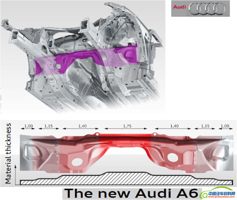

高永生:国外的主要汽车制造商都已将VRB技术当做轻量化的重要选项。奥迪在扭力梁中采用液压成形的变厚度钢管,厚度从1.8mm变化到3.2mm,减重1.18kg,幅度达23%。同时奥迪也在前挡板加强横梁、中通道以及侧翼加强件(减重1.3kg)、门槛梁和地板横梁加强件(减重1.9kg)等零件中使用VRB技术,并与热成形技术结合起来。

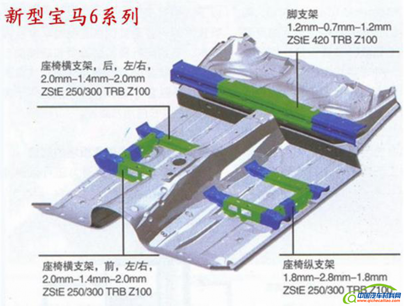

       宝马利用VRB技术对地板总成进行技术改造,包括地板总成的脚支架、前后座椅横梁和座椅纵支梁等,使得总成零件数量由19个减少到7个,达到了减重和降本的效果。其次,宝马也将VRB技术应用于B柱和门槛。
