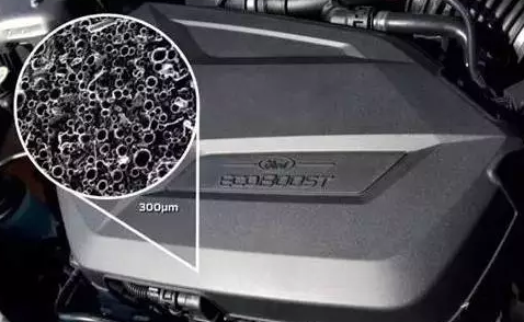

搜狗截图15年10月23日0957_1
福特汽车零部件

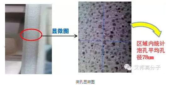

        化学微发泡(Microcellular Foaming) 是指以热塑性材料为基体,化学发泡剂为气源,通过自锁工艺使得气体形成超临界状态,注入模腔后气体扩散内压的作用下,使制品中间分布尺寸理论从十几到几十微米的封闭微孔发泡。
        三明治结构:发泡结构的芯层和坚实的上下皮层构成的三明治结构
        泡孔结构:理想的泡孔直径,<50um,行业实际水平在100-350um左右。如,会通公司的泡孔结构,泡孔直径达80um左右。
搜狗截图15年10月23日0958_2
搜狗截图15年10月23日0958_3

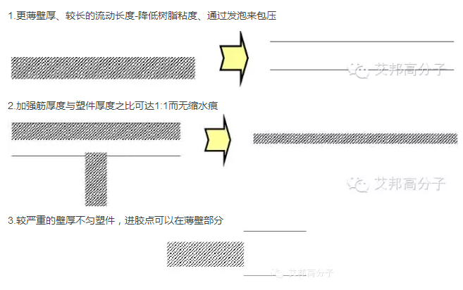

       5.更灵活的产品和模具设计
搜狗截图15年10月23日0958_4

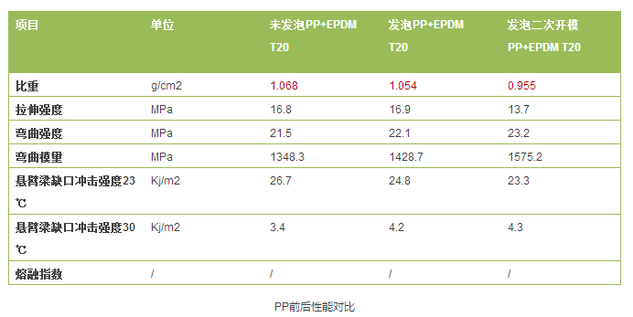

         三、实例:PP微发泡前后性能对比
搜狗截图15年10月23日0959_5
