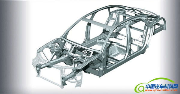

  直到20世纪,福特生产的T型厢式车出现之后,汽车才有了基本车身的造型,后来随着材料、冶炼、焊接、成型等技术的发展,汽车的设计和生产工艺也愈加成熟,但是人们发现,汽车的重量也越来越重,因为整个车身大部分材料都是由高强度钢拼接而成。
  到了80年代,汽车车身的各分支技术朝着更系统深入的方向发展,在超高强度钢出现的同时,全铝车身等也开始出现。当然,这与20世纪70年代全球性的能源危机有着很大关系。彼时,汽车生产厂通过减少汽车整体质量、提升发动机效率、降低行驶阻力等方式改善燃油经济性。
  铝合金的密度只有钢铁的1/3,这就有效的降低了汽车的整体质量。若汽车整车净质量降低10%,燃油效率可提高6%~8%;汽车整车质量每减少100kg,百公里油耗可降低0.3L~0.6L。
  由于铝材具有密度低、比强度高、抗蚀性强、易塑性加工与成形、表面,处理性能好、资源丰富、价格适中、回收再生效益高等优点,在世界汽车向着轻量化、高速、节能、安全、低污染、多功能、低成本、坚固耐用与乘坐舒适的发展进程中,备受工业界的青睐,其用量越来越多。
  但是,就现阶段而言,全铝车身结构的普及还需要一段时间,因为铝合金造车成本会很高。一是因为铝本身就比较贵,一些铝合金的价格甚至超过黄金,二是其生产工艺比较复杂,有很多的技术难点。也因此,全铝车身目前基本都是在豪华高端车辆上应用。

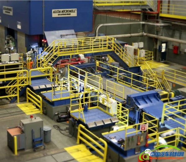

  1. Micro-Mill法
  此生产线可铸带坯宽度1727.2mm(68英寸)、带坯厚度2.3mm~5.1mm(0.09英寸~0.20英寸)、铸造速度61m/min~27.4m/min(200ft/min~90ft/min)、铸坯温度567℃(1050°F),热轧带经剪边后宽度1549.4mm~1701.8mm(61英寸~67英寸)、厚度0.457mm~3.81mm(0.018英寸~0.150英寸)。
视频:Alcoa_Micromill 法
  美国铝业公司的小型轧机(Micromill)可以生产新一代汽车铝板带,所生产的汽车合金的成形性比现行铝合金的高40%以上,而强度性能则大30%,并且表面品质优秀,可满足汽车工业的苛刻要求。用所产板带材制造的零部件的成形性比高强度低合金钢的大一倍,而其质量却比钢的轻30%。半成品的加工时间大为缩短,因为与常规热轧工艺相比省掉5道工序:铸锭锯切头尾、均匀化退火(这是一道长时间的工序)、铣面、热轧前加热、热轧。因此,从铝合金熔体备好后到热轧成供冷轧用的带卷由20d缩短到20min。
  美国铝业公司小型轧机生产的ABS从内部显微组织到表面品质都胜出传统铸锭热轧工艺生产的,特别是显微组织得到了极大的改善,晶粗细小,强化相弥散均匀分布,因而成形性能可与低合金软钢(mild steel)试比高,更可喜的是可用与钢板通用的模具顺利地成形汽车的内外覆盖件。由于Micro-Mill板材力学性的全面提升,使覆盖件的抗凹性能得到相应的提高,同时汽车零部件的加工制造也变得轻易不少,成品率也有所上升,汽车厂也受益非浅。
  小型轧机的占地面积(footprint)比传统轧机的小得多,仅相当于后者的1/4,因而其能耗也只有后者的1/2。Alcoa(美国铝业公司)Micromill技术在全世界不同国家与地区申请了130个专利,生产线的连续铸造机可随时更换合金,不必停机,因而具有高度的灵活与生产效率。

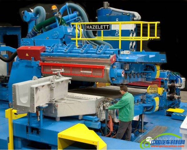

  2. 哈兹雷特法
  哈兹雷特(Hazrlett)连铸连轧工艺的商业化生产已有50多年的历史,中国已引进2条1950mm生产线,一条在河南伊川电力集团,2011年投产,已进入达产阶段;另一条在内蒙霍林郭勒锦联材料有限公司,2015年投产。它们的主导产品都为铝箔轧制带坯与通用1XXX系、3XXX系合金板带材带坯。
  此法所能生产的合金及产品已有不少介绍,关于铸造机的结构也有一些报道,在此不再赘言,在此需指出的是:它不是一种万能的工艺,有一些合金如高合金化的2XXX系合金(如2024)、7XXX系合金(如7075)、含Mg含量大于6%的5XXX系合金、铝-锂合金、铝-钪合金等还不能生产更不能批量生产。该法也不能生产厚度大于15mm的板材,因为它可铸带坯的最大厚度50mm,而通常铸造带坯的厚度≤20mm;据哈兹雷特公司高级技术人员,用此法可以铸造冷轧ABS用的带坯。

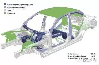

  在汽车材料将进入铝时代的当下,随着美国铝业公司的Alcoa Micromill的登堂入室,新一代ABS不但进入了批量生产,而且批量用于制造福特汽车公司的新版本F-150型皮卡车,其成形性能比传统ABS合金的大40%,强度性能比传统材料的高30%,零部件质量比钢制的轻30%,各项性能均全面优于低碳汽车钢板的一些。
  这种新一代铝合金ABS的诞生有着里程碑意义,宣布汽车材料进入铝时代,铝将成为第二大汽车材料,在某些车型上,甚至有可能成为第一大材料,有着非凡的经济效益与社会效益。在这种严峻形势下,中国相关行业在也一直努力跟上这一次的变革浪潮。

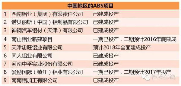

  目前中国的ABS项目(已建成与在建的共9个)
