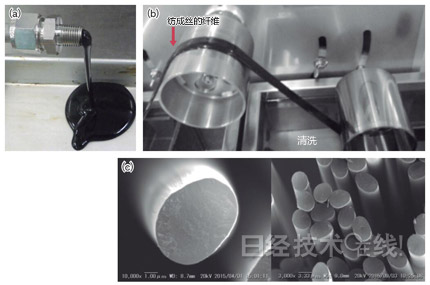

      作为原料的聚合物并不是目前的碳纤维使用的PAN共聚物,而是用于服装的低价格PAN材料。在服装用PAN中添加氧化剂并溶于溶剂,使之在短时间内氧化。由于是在液体中氧化,因此还要添加溶解促进剂。到使用微波进行碳化处理这一步的前工序与通常的丙烯纤维制造工序相同(图3)。
图3:用新工艺制造碳纤维
(a)利用用于服装的低价格PAN制造的前驱体聚合物。(b)在纺成丝的PAN中添加溶解促进剂和氧化剂,在液体中实施氧化处理。(c)用新工艺制造的碳纤维。
      用新制造方法制造的碳纤维的拉伸弹性模量为240GPa,拉伸强度为3.5GPa,延伸率达到1.5%。这些数值均与体育用品等使用的东丽通用级碳纤维“T-300”为相同水平。
