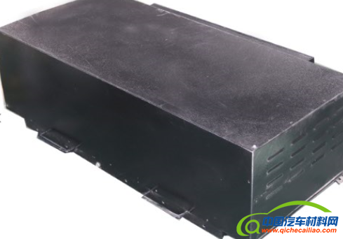

  电池箱体是新能源汽车动力电池的承载件,一般安装在车体下部,主要用于保护锂电池在受到外界碰撞、挤压时不会损坏。传统的车用电池箱体采用钢板、铝合金等材料铸造,然后对表面进行喷涂处理。而碳纤维具有较高的比强度,能达到普通钢材的5倍,碳纤维与环氧树脂形成的复合材料密度仅为1.6kg/m3,是典型的高强度轻量化材料,并且其还具有优良的耐蚀性和阻燃性,因而在性能方面是传统金属材质电池箱体的理想替代品。

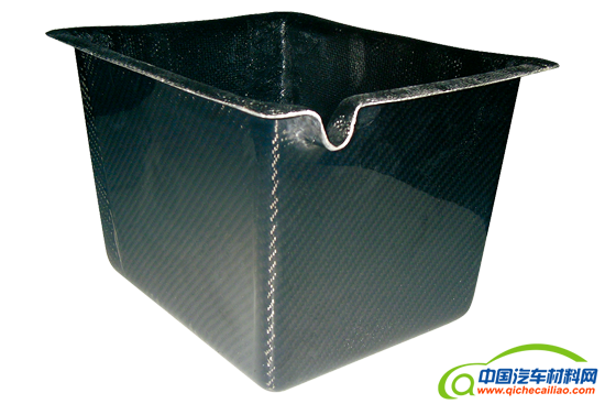

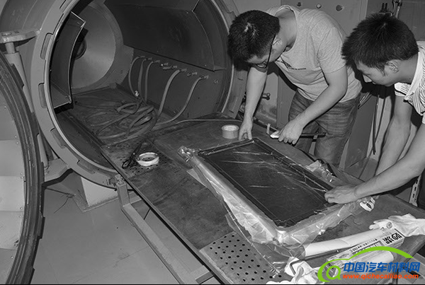

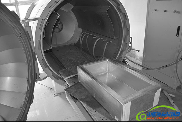

  无锡威盛新材料科技有限公司拥有碳纤维复合材料改性研发、碳纤维汽车零部件制造等系列化的操作经验,在车用电池箱体的制造工艺上,采用了适合批量生产的热压罐工艺。首先根据电池箱容积尺寸制作阴模,再对预浸料的铺层进行设计,最外层使用3k碳纤维预浸料,其余铺层根据箱体的厚度和荷载承受力,确定剩余单向预浸料的铺层层数,在模具内完成铺料后,通过密封条、真空泵等抽真空,再放入热压罐加热固化,待冷却后脱模,对需要开孔和切割的部位进行精加工,以方便安装金属接头与车体结构相连接。金属紧固件与电池箱体的连接可以采用预埋入和胶粘两种方式,一般通过预埋入的深度能控制连接处对拉伸强度的承受力。为提高产品安全系数,威盛新材出品的所有碳纤维电池箱体还必须通过包括火烧、震动、冲击等相关测试。
  据悉,该款碳纤维复合材料动力电池箱体的重量仅为12kg,与传统钢结构材料制作的电池箱体相比大约能减重80%,在强度和荷载力上同样能达到相关的技术要求,更重要的是,因为车体下方的运行环境恶劣,该款碳纤维电池箱体展现出的抗腐蚀、防水、阻燃、使用寿命长等性能可以很好地应对和解决这些问题。总之,威盛新材成功地通过碳纤维材料的使用在保证结构强度的前提下最大化地减小了箱体材质厚度、重量,提升了能量密度,从而也有效提升了电动汽车的应用指数。
