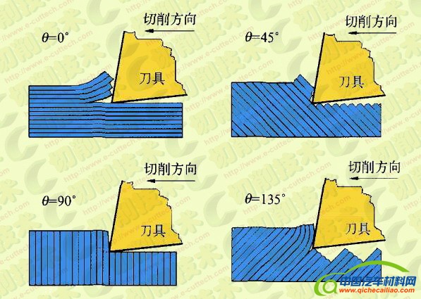

文献对一些典型的纤维铺层方向进行研究,总结碳纤维复合材料在不同的纤维方向角θ下切屑的形成形式(见图1)。
当θ=0°时,切屑的形成是刀具通过不断地将切削层材料与基体材料分离开而实现的。这种切削变形形式称为层间分离型。
  当0°<θ≤90°时,以图1中θ=45°和θ=90°为代表,刀具切削刃对碳纤维复合材料的推挤作用在纤维内部形成垂直于纤维自身轴线的剪切应力。当剪切应力超过纤维剪切强度极限时,纤维被切断。切断后的纤维在刀具前刀面的推挤作用下,沿纤维方向产生滑移。当滑移引起的纤维界面间的剪切应力超过基体树脂材料的剪切强度极限时,被切断纤维与其他纤维分离,形成切屑。这种切削变形形式称为纤维切断型。
当90°<θ<180°时,以图1中θ=45°为代表,刀具对前端材料的推挤作用导致复合材料间的层间分离。刀具前端材料在刀具作用下发生弯曲,当弯曲应力超过碳纤维复合材料的弯曲强度极限时,底部发生断裂。刀具继续前进,刀具对其前端材料推挤作用加强,当前端材料底部断裂点处的剪切应力超过材料剪切强度极限时,发生剪切断裂,形成切屑。这种切削变形形式称为弯曲剪切型。

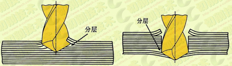

分层是指由层间应力或制造缺陷等引起的复合材料铺层之间的脱胶分离破坏现象。研究表明,钻削碳纤维复合材料过程中的分层缺陷可以分为两种损伤机制:入口剥离分层和出口顶出分层(见图2)。
在钻削过程中,一方面,当钻头横刃开始接触材料而主切削刃未完全切入材料时,切削力会将被切除的材料推入螺旋槽。这些材料在切断之前会沿着螺旋槽表面上升,产生向上的剥离力。剥离力会使上层未切除的区域产生分离,即为剥离分层。另一方面,当钻头的横刃即将钻出材料时,由于材料剩余的未切除的材料层数越来越少,在轴向力超过材料的层间结合强度时,出口周边的铺层之间发生脱粘现象而造成顶出分层缺陷。顶出分层发生在层间区域,因此它不仅取决于纤维的性质,而且和树脂的性质有关。

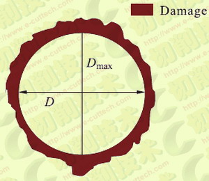

影响钻削分层缺陷的因素有很多,包括切削参数、刀具、材料性质、制造工艺等。这些影响因素之间存在相互耦合的关系,而且在钻削过程中还受到很多不可控因素的影响。目前,国内外学者研究较多的是切削参数与刀具对分层缺陷的影响。研究表明,钻削过程中的轴向力是导致分层缺陷的最主要原因。在钻削加工过程中,当轴向力超过一个阀值时,分层缺陷就会发生。其中,横刃对轴向力的贡献约占60%左右。

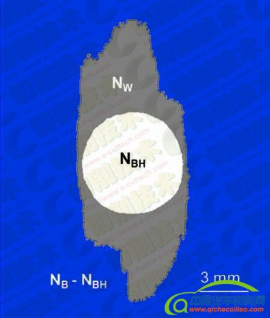

为了检测分层缺陷的程度,国内外科研人员研究试验了许多种方法。张厚江等采用氯化金渗透液检测法较早对碳纤维复合材料钻削制孔分层缺陷进行检测。检测试验中发现,分层缺陷的形状主要有近似椭圆形和近似圆形两种,两者的中心都与孔中心重合。随后,他们又采用声学显微镜对碳纤维复合材料钻孔分层缺陷进行检测,根据检测试验结果及分析,总结出了立体分层模型,并对分层形成机理进行了探讨。
为避免对材料产生人为损伤,无损检测技术在分层缺陷检测方面得到了广泛运用。目前采用的无损检测技术主要包括声学显微镜、超声C扫描、X射线电脑断层摄影技术、增强射线照相法等。周正干等基于激光超声技术,对复合材料紧固孔分层进行量化表征试验;基于穿透法和脉冲反射法进行激光超声C扫描检测,得到紧固孔区域分层缺陷的形状、尺寸和位置特征。研究结果表明,利用激光超声技术的非接触式激发、接收和高分辨力特点,可以准确测得紧固孔区域分层缺陷导致的波反射和衰减,有效表征飞机复合材料结构的紧固孔分层缺陷。
  C.C.Tsao和H.Hocheng采用X射线电脑断层摄影技术和超声C扫描技术这两种无损检测技术对分层缺陷进行检测。试验结果表明X射线电脑断层摄影技术和超声C扫描技术测得的结果很接近,这两项技术都可以揭示不同刀具分层发生的临界轴向力。然而X射线电脑断层摄影技术对于检测分层缺陷更加灵活和有效。结语
