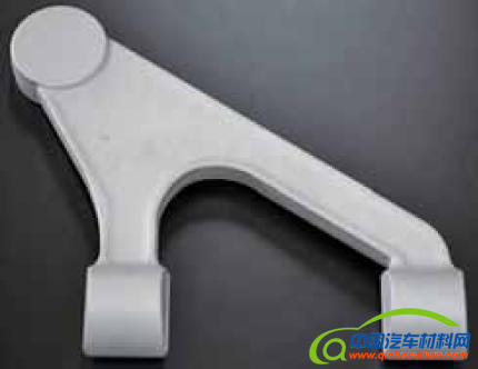

图1 上横臂外观
       上横臂是双横臂独立悬架的重要零部件,在工作过程中主要承受侧向力和纵向力,锻造铝合金上横臂不仅能够使整车减重5 kg,而且在受到碰撞后所吸收的能量要比铸造铝合金高出50%左右,还能够提高汽车的操纵安全性。上横臂的实体零件如图1所示,外形轮廓虽然较简单,但除了端头部位其他地方变形较大,锻造技术难度也较大,表面精度要求比较高。

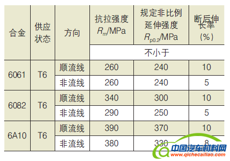

表1  6000系锻造铝合金的机械性能对比
       上横臂是汽车上的安全结构件,安全系数要求较高,需要选用力学性能较高的材料。目前,锻造铝合金通常采用高强度可热处理的6000系合金,如6082、6061等铝合金,为了进一步提高军车的可靠性,本文选用更高强度的6A10铝合金,其屈服强度可达到330 MPa以上,能够保证军车具有更高的安全系数。6082、6061和6A10三种锻造铝合金的机械性能对比如表1所示。

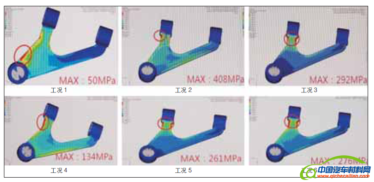

图2  上横臂六种工况下的受力情况(初始形状)

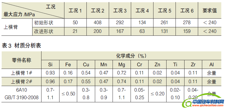

       结合某型号军车钢制件的外形、受力情况及使用环境初步确定上横臂的外形结构,上横臂采用V型结构。通过CAE仿真模拟,分析上横臂在6种典型工况下的应力分布,由图2可以看出:初始形状的上横臂在工况2、工况3、工况5和工况6的最大应力都高于240 MPa的要求值,不满足强度要求,且最大应力集中在零件的边缘区域,此区域是上横臂的易变形失效的薄弱部位,中间区域的受力较小。根据上横臂的这一受力特点进行设计优化,增加边缘区域的厚度,同时在边缘区域做加强筋,将零件的中心区域减薄。改进后重新进行CAE计算模拟,以上工况的最大应力均满足要求,且最大应力值下降50%,完全满足零件的使用要求,改进前后的上横臂在不同工况下的最大应力如表2所示。采用锻造铝合金设计的上横臂质量1.45 kg,比钢制件减轻了46%。

       通过线切割在上横臂的端头处取试验样块,将样块打磨后,按照标准GB/ T7999《铝及铝合金光电直读发射光谱分析方法》进行化学成分检测,上横臂材质的最终检测结果如表3所示。

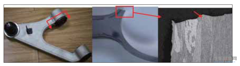

       对上横臂总成(均带衬套总成)进行台架试验,将样品固定在液压伺服试验设备上。样品的加载方式如图3所示,安装和台架试验如图4所示。先在X方向施加正弦波载荷F1=±6 000 N,试验频率2 Hz,循环次数1万次;然后在Y方向施加正弦波载荷F2=±6 500 N,试验频率2 Hz,循环次数100万次,整个试验过程中,对固定端的衬套进行强制风冷。试验后检查样品是否变形、破裂。上横臂在Y方向加载循环试验进行至33.8万次时发生断裂,断裂部位如图5所示,在短臂与衬套孔的过渡处断裂,断口与衬套孔的轴向平行。

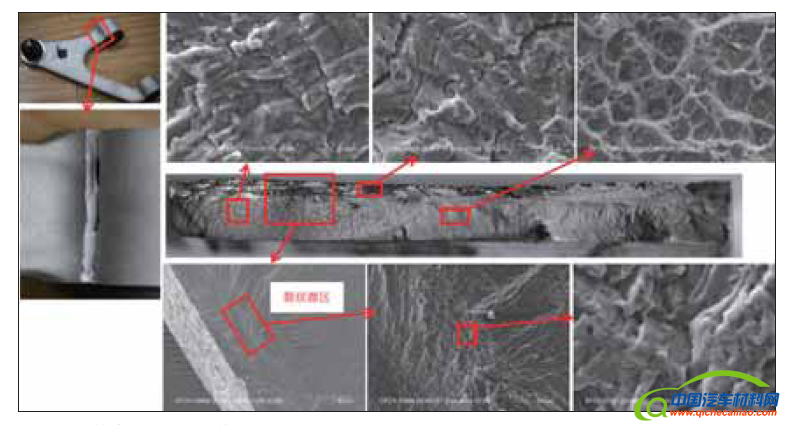

       对断裂上横臂的断口进行分析,其宏观断口由扇形的光滑细腻区和粗糙区两部分组成,其中光滑区约占整个断面面积的40%,从断面上的纹路走向判断,上横臂的裂纹起源于上横臂的次表层。通过扫描电子显微镜观察断口,裂纹源区距离上横臂表面约0.9 mm,继续放大观察,裂纹源区不存在缺陷,光滑细腻区的微观形貌为疲劳特征,粗糙区的微观形貌为韧窝,详见图6。
图6  断口的宏观和微观形貌
图7  断口的宏观和微观组织
       垂直于上横臂的断口进行解剖,观察截面的组织,断裂的上横臂表层存在深约1.05 mm的粗晶区,如图7所示,裂纹起源于粗晶区和细晶区的交界处,箭头指向处粗晶的晶粒内部存在少量细小的亚晶粒。
       对断裂上横臂的表层粗晶区和心部细晶区分别进行硬度检测,表层粗晶区的硬度明显低于心部的细晶区,表层硬度平均为123HV,心部硬度为131HV。
