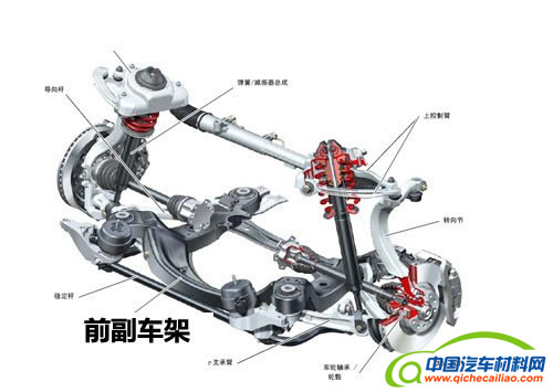

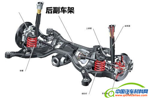

       其实,副车架并不是所有汽车上必备的结构,但是在家用车型上却是非常重要的底盘组成部分。有副车架就有主车架,主车架其实就是汽车的车身,简单地讲,汽车的副车架就是车桥、车轴和差速器等悬架构件的支架,形成一个车桥总成,通过它再与汽车主车架进行刚性或柔性(橡胶或液压衬垫)连接
汽车零部件,副车架,底盘

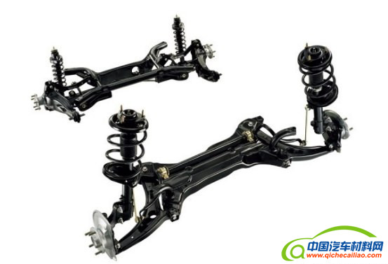

       副车架一般由本体、横向稳定杆和控制臂所共同组成,一方面它可以承受发动机的振动载荷,另外一方面它可以承受路面情况所带来的各种冲击,提高汽车悬挂系统的连接刚度。

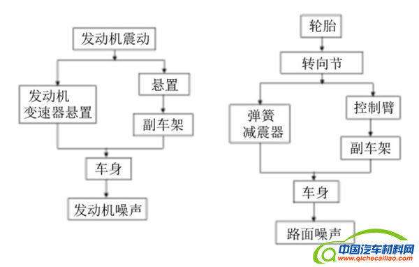

       可能大家对副车架并不太了解,但通过下面这张“受力传递图”可以看出,副车架其实是“可有可无”的,市面上很多经济车型就没有安装副车架,而是将悬挂系统直接与车架硬性相连,这样的最大好处是节省生产成本,但行驶质感就不敢恭维了。

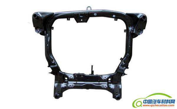

至于全框式副车架又被成为口字形副车架,整体的连接刚度最好,有六个支点与车身连接,支撑面更大更稳固;还可以控制发动机下沉轨迹,吸收碰撞能量,提升汽车安全性,可以配合各种结构加强件。它是豪华车型普遍采用的一种方式,也是最为推荐的一种副车架结构形式。在紧凑级家用车型中,雪佛兰新科鲁兹、马自达昂科赛拉和别克威朗等都采用了这种形式,值得称赞。
