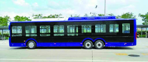

全复合材料车身电动客车

       中航复合材料有限责任公司作为国内复合材料行业的领军企业,于2016年1月启动全复合材料客车车身研发项目,设计组成员与整车企业中植航电动汽车南通有限公司联合设计,首辆全复合材料车身电动客车于同年7月制造完成。该客车车身采用高强度碳纤维与低成本玻璃纤维混合制造,成功实现了车身轻量化,使得行驶安全性和乘车舒适感有所提升。该客车更具备零排放、无污染,充电快,电耗低等优秀性能。
结构合理
       在设计初期确定车身结构方案阶段,设计人员对比了三种结构形式:预成型骨架方案,层合梁骨架方案和无骨架方案。经分析比较,上述三种方案强度水平基本相当,有骨架方案具有刚度优势,但三种方案均能满足刚度要求。重量方面,三个方案无明显差别,但无骨架方案在工艺性和成本方面具有明显优势,所以最终选定无骨架车身结构作为设计方案。
控制成本
       选材时考虑到玻璃纤维价格低,技术较为成熟,在性能方面具有较好的断裂应力应变能力,但缺乏刚性。于是设计人员将碳纤维与玻璃纤维两种材料按适当比例混合,综合两种纤维增强复合材料的性能,从而减少碳纤维的用量,降低生产成本。
       该客车采用真空辅助树脂灌注(VARI)工艺制造而成,目前国际上复合材料客车车身基本都采用VARI工艺制造,其最大的优点是成本低,缺点是制件外观存在细节上的瑕疵。除VARI工艺外,复合材料车身结构目前比较成熟的制造工艺还包括预浸料袋压/热压罐、模压、树脂压铸(RTM)等,国外高端轿车采用的工艺主要是RTM和模压工艺,其优点是制件质量好,工艺比较稳定,缺点是制造成本高,制造技术要求高。
减重明显
       由于结构合理、选材得当,12米长的客车总重量仅为8.5吨,相比同级别车重量降低4~5吨,减重达30%以上。能够实现2小时快速充电并且一次充电续航里程高达300千米,又因为整车重量减轻,使得电池剩余电量在低于25%情况下客车仍可正常行驶。
抗冲击
       在侧翻试验过程中,当侧翻角度达到49�时,整车随即翻倒在地面,所有车窗玻璃破碎,然而车身未出现任何扭曲、撕裂及变形,并且安装在车顶部近两吨重的电池及箱体也保持完好无损。
抗翻滚性
       由于碳纤维复合材料的强度和模量均是高强度钢和轻质铝合金的数倍,因此该客车具有很高的结构强度和抗瞬间冲击能力,其侧倾角可达38�以上,比国内同类车指标优化20%以上,具有更好的抗翻滚性。
阻燃隔离
       近两吨的电池箱体采用世界首创的顶置模式,充分证明车身的高强度性能,同时由于采用了阻燃技术,在电池箱体发生意外燃烧情况下,电池箱与车身乘客区域隔离,因此不会危及车内乘客。
低地板
       除驾驶员区,轮舱区、后设备舱区以外,全车选用低地板结构,使得乘客上下车更为方便,地板离地最小距离150厘米,在人性化设计方面,更设有残疾人上车辅助功能。
爬坡能力
       由于重量减轻,重心降低,使得整车行驶稳定性、转弯惯性等一系列行驶性能得到极大的优化和提高,特别是整车爬坡性能,具有28�以上的超强爬坡能力。
