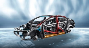

搞清楚这些很多误解也就不存在了,最起码知道了“全铝”并不等于“纯铝”。不同的铝合金特性有所差别,但用在结构领域的铝合金都有一个共性就是高强度,他们的硬度与同规格的不锈钢相比普遍更强,比如一般车身用的6系T4铝合金在涂装烘干后屈服强度在200Mpa以上了,而SPCC/DC04也就150-160Mpa。另外全铝车身并非一个整体,会根据车身不同部位的受力情况分布不同种类的材料(下图,还是蔚来ES8,其白车身不同材质的铝合金分布),一般会通过自冲铆钉、激光焊接、胶接等方式连接,传说中撞一下整个车身就废的情况并不真实,可以通过专业工具把受损部分更换掉的,当然更贵是真的。
