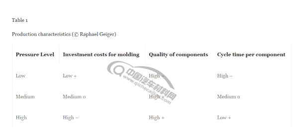

  将纤维材料铺设在模具中,形成一定的形状;合模后通过压力注射树脂,浸渍纤维,再进行固化脱模。根据压力水平分为低压(LP-RTM)和高压(HP-RTM)两种类型。其中,压力大小对产品质量、应用成本、生产周期等均有影响,具体见下表1。
  由此可看出,压力越大,对模具的要求越高,模具的成本也越高。但另一方面,较高的压力使得树脂可以快速填充浸渍,进行固化,缩短了生产周期,也降低了成本。

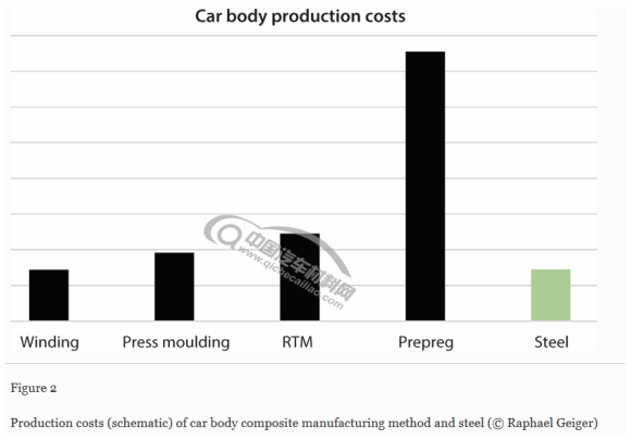

  基于该碳纤维车身,对其生产成本进行计算,结果表明:缠绕成型碳纤维复合材料的应用成本最低,其次是钢材、模压成型碳纤维复合材料、RTM成型碳纤维复合材料。同时,预浸料的生产成本较高,因此,使用预浸料也会造成成本的大幅增加。
  对于碳纤维车身件来说,缠绕成型无法满足要求,模压成型是较具成本效益的碳纤维复合材制造方法。综合来看,碳纤维复合材料车身的生产成本约是同类钢制车身的1.35倍。
