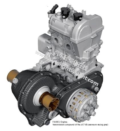

为满足轻量化的需求,研究人员选用了轻质CFRP层压板制作变速箱壳体,如图2。但纤维增强塑料在应用时存在耐高温和油液腐蚀的问题,因此采用了玻璃化温度达185℃的高温环氧树脂,通过预浸料在高压釜中固化成型。

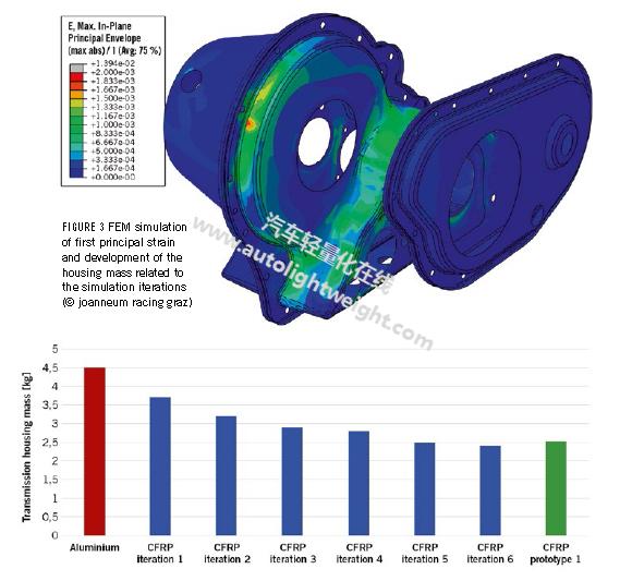

结构方面,采用模拟软件3DSSimuliaAbaqus中的有限元方法(FEM)工具进行铺层计算和结构优化。同时,通过纤维取向的设计,在局部通过加强筋进行强度优化。该设计将变速器壳体质量从mI1= 3.7 kg减小到mI6= 2.4 kg,具体如图3。
使用模拟软件3DSSimuliaAbaqus中的有限元方法(FEM)工具计算和优化CFRP结构的铺设,并将几何形状建模为壳单元。进行了几次优化迭代。考虑到光纤和基体的失效模型以及发生变形的最小化,变速器壳体的设计质量可以从mI1= 3.7 kg减小到mI6= 2.4 kg。由于有针对性的纤维取向,这是可能的,使用特殊纤维类型以及使用局部加强筋。

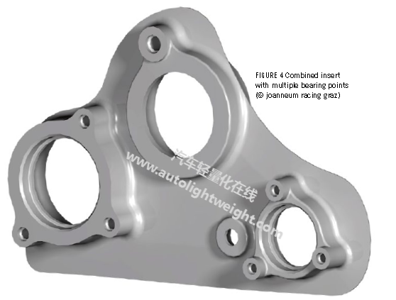

为进一步增加结构强度,需要在层压板中添加金属嵌件,其材料选择为ENAW-7075铝合金。对于碳纤维复合材料与铝合金材料的电位差引起的电化学腐蚀问题,与FS赛车的有限操作时间相比,腐蚀发生的过程较为缓慢,该过程的影响较小。同时,为进一步节省空间,采用一体式成形式插件设计,如图4所示。

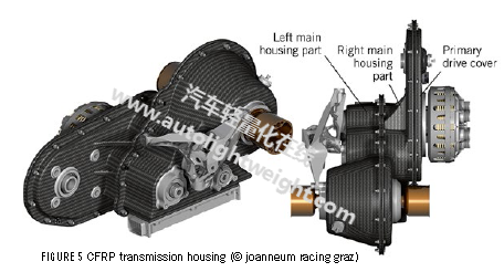

新变速器的壳体采用分离式设计,由三个部分组成,具体如图5。该设计可保证结构的高刚度,易于组装以及传动轴的无限制定位。但是轴承点需要在两个单独的夹紧操作中加工,这意味着保证轴承点之间的同心度较为困难。为此,该团队设计了一个特殊的夹紧装置,以便精确加工三个壳体零件。

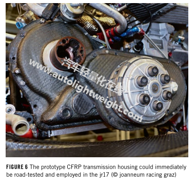

产品制造与测试
