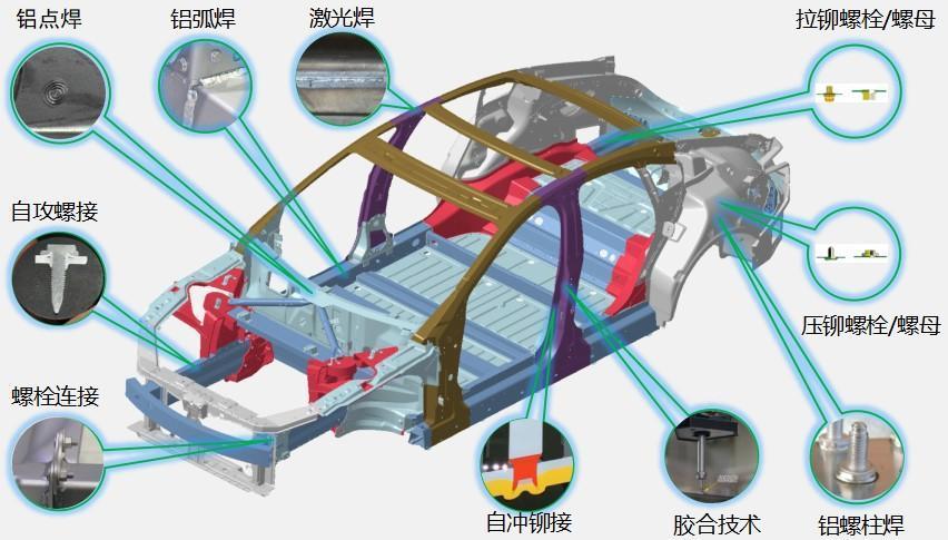

游侠X1车型为保证整车结构刚度及安全性能要求,采用了以轻质铝合金材料为主,超高强度钢板为辅的钢铝混合车身结构。整车铝合金比例达到88%。在钢铝混合车身结构设计时,大量使用了钢铝混合车身连接工艺:
1)自冲铆接(SPR)、自攻螺接(FDS)、螺栓连接、压铆、拉铆等冷连接工艺;
2)铝点焊、激光焊、铝弧焊、铝螺柱焊等热连接工艺。

1)冷连接技术,消除了结构胶的性能影响及对镀层的破坏;
2)热连接技术,游侠专有技术解决了铝点焊电极与铝材间的焊接电阻问题;
3)冷连接技术,解决了铝点焊产生的强磁场干扰造成的信号丢失等缺陷;
4)自攻螺接可实现空腔结构的连接。

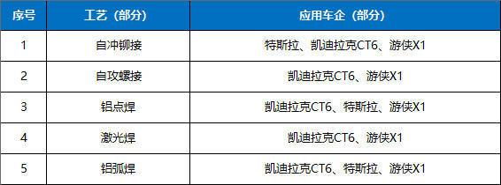

目前国际上采用钢铝混合车身结构的车型连接方式主要有两种方向:
1)采用自冲铆接、压铆、拉铆、铝点焊等连接工艺,未使用自攻螺接,代表车型特斯拉钢铝混合车身;
2)采用自冲铆接、自攻螺接等连接工艺,代表车型凯迪拉克CT6。
游侠X1在此基础上,结合车身结构及性能要求,对比自冲铆接等冷连接工艺与铝点焊等热连接工艺的特性,通过结构设计优化,综合使用了上述连接方式。其所采用的连接工艺处于世界领先水平。

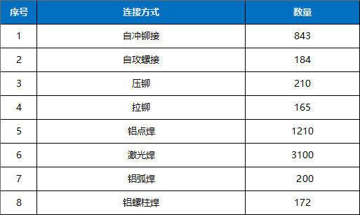

游侠X1钢铝混合车身先进连接工艺,通过三轮次、超过300组(自冲铆接132组、铝点焊及其他连接工艺200组)的实验验证和整车实际应用验证,选择出最优的连接工艺组合,应用在最合适的位置,并已实现连续8台车身合格下线。
