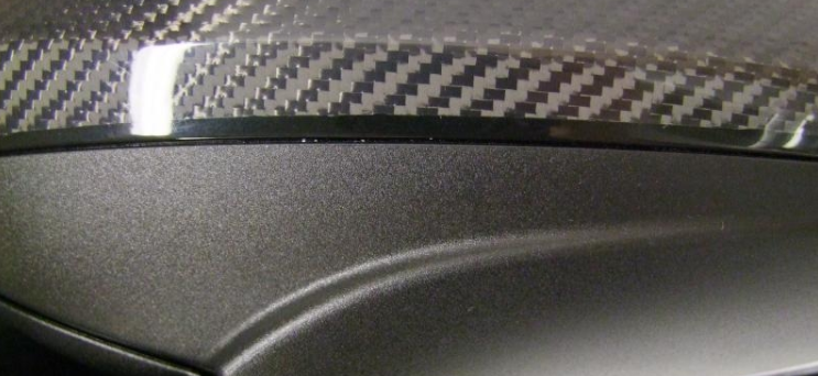

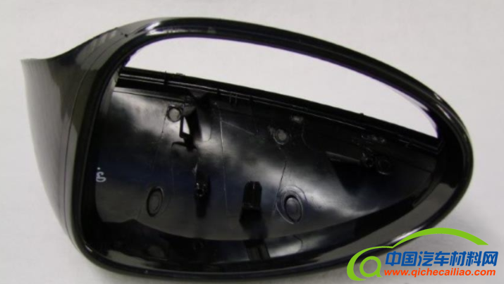

  这些中间产品可以通过背部成型而为最终部件集成功能元素。
  该工艺步骤比人工胶合实现了定位精度明显更高的功能化,最终的制品显示出比最先进的产品更优越的表面质量,因为即使在耐候性测试之后,热塑性的表面层也能补偿缩痕。
  为满足最高的汽车标准要求,一种订制的热塑性配混料被开发出来,该材料甚至允许在不使用保护性透明涂层的情况下生产外饰部件。
