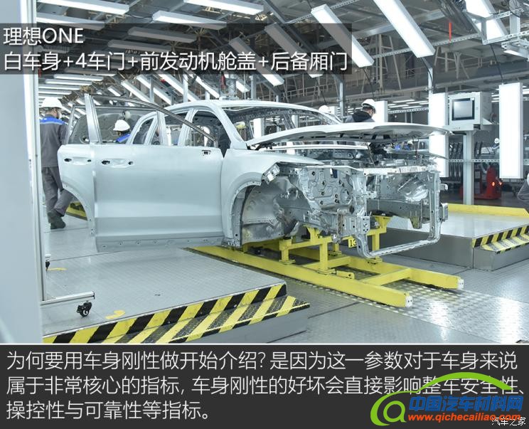

  首先来说一个概念:什么是车身刚性?我们常说的刚性在工程领域一般称之为刚度,也就是在受到外力时抵抗弹性变形的能力,或者简单理解为:车身容不容易发生变形。对于车身刚度来说,一般经常关注的两个指标分别是车身扭转刚度与车身弯曲刚度,前者主要评价车身抗扭转能力,而后者顾名思义就是抗弯曲形变能力,两者通常会合并在一起说,称之为弯扭刚度。

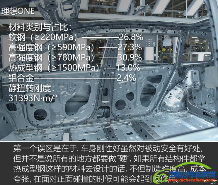

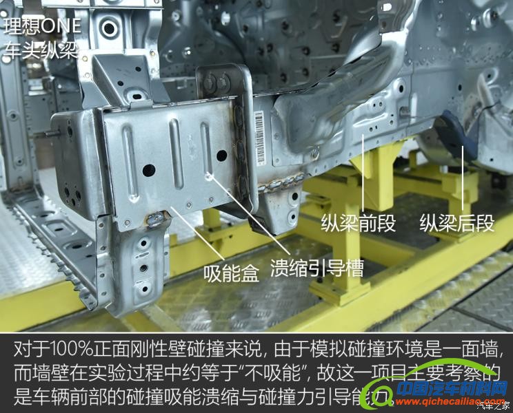

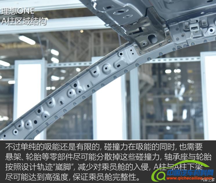

  像面对正面碰撞这样的情况,大多数车辆都会有个“鼻子”,也就是前发动机舱或者前备厢,在这段乘员舱以外的车身区域内,如何吸收与分散掉碰撞力才是关键,过“硬”的材料如果布局在最前端是有可能导致碰撞瞬时加速度过大,进而造成乘客在受到碰撞力的时候“冲击”太大,反而会提高致伤风险。
  需要注意的是,强度与刚度并不是一回事,虽然对于大多数金属材料而言存在一定正相关性,但具体展开需要根据材料与结构特性分析,比较复杂。除了需要看材料选用之外,结构设计也是影响车身刚性的关键原因。
  车身对于被动碰撞安全性的部分,接下来我们将就此科普一些结构设计上的小知识,这里面包含对于此前“热度颇高”的25%小重叠角碰撞优化,以及不同位置如何从结构角度设计车身的知识点。

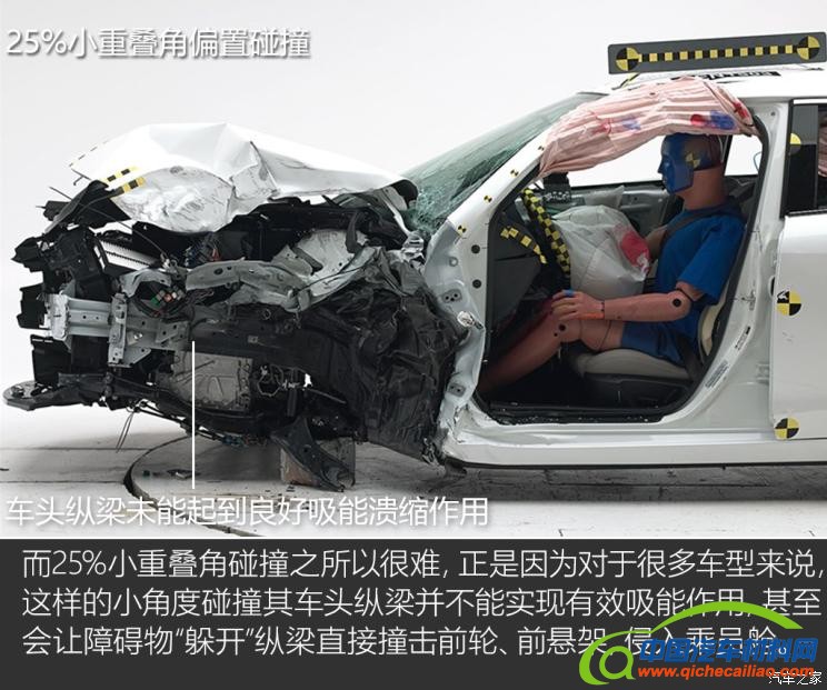

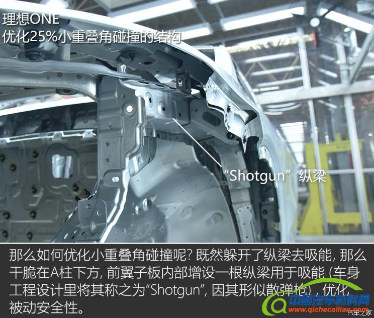

  这项测试可以说是很多车企的“噩梦”。最早是从美国IIHS开始,据统计在发生正面碰撞的时候,当正面碰撞重叠角小于25%时,纵梁不能起到充分吸能作用,引起很高的致伤风险,而后IIHS就有了这项测试,很多品牌车型折戟于此,我国的“中保研”碰撞测试也借鉴了该测试条件,发现很多车型存在这样的被动安全隐患,进而引起较高关注。
  除此之外,还有部分车企采用优化碰撞力分散结构,减少乘员舱入侵。当小重叠角碰撞发生时,通过强度够高的斜梁让车身呈现出较为明显的侧滑趋势,分散碰撞力。

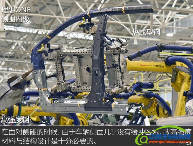

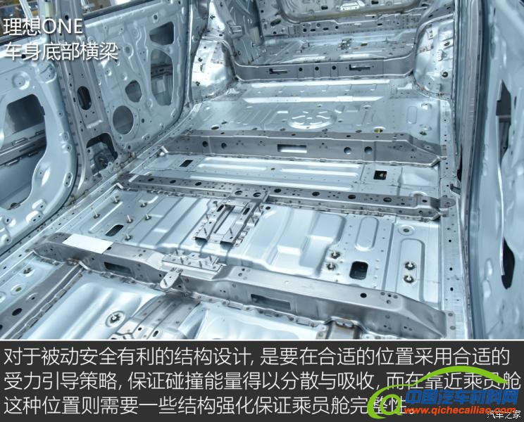

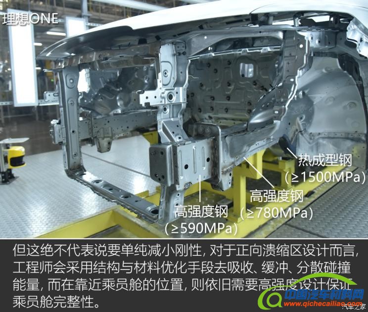

  总结起来就是,在安全结构设计上,靠近乘员舱的位置要尽可能选用高强度材料,并通过优化结构保证乘员舱完整性,而在车头位置则需要利用好车头空间,在刚性能够保证的情况下,做出合理有效的吸能结构设计。

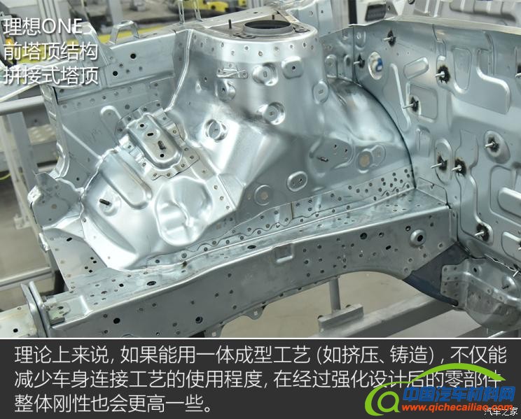

  就拿前减振器塔顶来说,目前常见的结构有拼接式和一体式。前者通过焊接工艺连接在前发动机舱中,而后者则是与车身、轮拱等结构一体成型。别看就这么一点小区别,对于注重操控性的车辆来说,想要获得高刚性,尤其是在减振器塔顶位置得到较高的局部刚性结果,采用一体成型工艺就会显得尤为重要,即便再好的焊接工艺也难以达到一体成型的效果。不过与焊接式相比,一体成型塔顶对于工艺要求也更高一些,制造难度也要更大一些,所以相对的成本也会增加不少。
  不同的车身连接工艺同样会影响车身刚性,而焊点数量、结构胶使用量这些也同样会影响一台车的整体刚性表现,这也就说明了为何参加正式比赛的赛车几乎都要进行补焊工作,目的就是为了增加焊点,提高车身刚性。

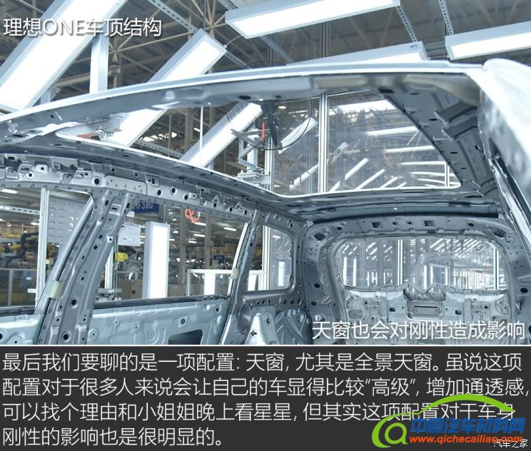

  由于天窗设计与滑轨布局会破坏原有的车顶结构,导致车顶横梁缺失,无法与B柱形成环状结构,这就直接造成车身整体刚性的下降。举例数据来说:配备天窗的宝马5系GT与无天窗的5系GT,其静态扭转刚度分别为27500N·m/°与31500N·m/°,相差约13%。
