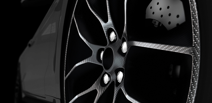

  性能极高的全碳纤维车轮毂
  在成功完成这个欧洲项目、生产出一款通用的五辐式车轮毂后,RIBA即开始为一家欧洲主要的顶级SUV制造商开发一款客户设计的直径22in(约 56cm)十辐式的全碳纤维车轮毂,适用285 mm的宽胎,而且要达到工业化生产的产量:每年要供应20000件产品,如果SUV车型取得了商业上的成功,轮毂的年产量还可以再增加。
  目前生产这种工业产品的技术最先进的HP-RTM工艺链包括:干纤维增强材料全套叠材自动预成型,然后注入树脂再熟化。
  这次使用的是成卷的增强纤维织物进行预成型:先切割好二维的织物片材,再按要求的顺序叠放成一摞织物叠材,然后将这摞叠材送入一个全厚度覆合模具中,压成一个三维的比部件成品几何尺寸略大一点的干预成型件。预成型件经修剪后,经过一道插入工序被放入RTM模具内,然后将高压混合的环氧树脂注入模具,浸润增强纤维织物。一旦模具关闭,树脂和固化剂混合物在1min内即注入模腔,透过纤维浸透预成型件。树脂注入完毕后开始固化反应,因为模具已被加热,所以20~30min后轮毂即可脱模。
  模塑制成的22in轮毂重11 kg,其中60%为碳纤维,40%为环氧树脂,玻璃化转变温度(TG)超过200℃。
