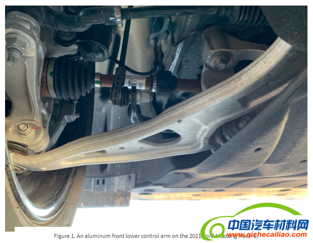

锻件在ICE和EV车辆上都很常见,通常用于转向节、控制臂和连杆的悬架系统。当被问及为什么铝锻件是前端EV悬架的不错选择时,Anchor Harvey Components公司的销售经理Kerry Kubatzke评论说,EV需要带有坚固末端配件的长控制臂,并且锻件可以设计成坚固的,非常适合设计刚性构件。一个很好的例子是新的福特野马Mach-E电动汽车,它应用了长长的锻铝下控制臂(图1)。
图 1.2021 款福特野马Mach-E 上的铝制前下控制臂。
出于多种原因,电动汽车市场中锻件的使用可能会增加。首先,车辆更重。其次,电动汽车运动套装需要更高的性能(例如,特斯拉Model S的ludicrous模式)。最后,EV的重心向后和向下移动,会给悬架部件施加更多负载。锻件通过展示设计和包装的效率来解决这些问题。

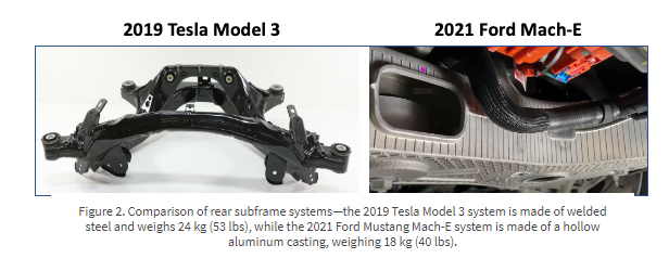

以下是两种不同EV车型(2019年特斯拉Model3与新2021年福特野马Mach-E)上使用的副车架的比较(图2)。Model3使用重24公斤(53磅)的焊接钢副车架。钢结构设计的优点是紧凑的包装和较低的成本,但缺点是重量增加和耐腐蚀性较低。一方面,后副车架使用焊接钢并不奇怪,因为该公司在Model3上转向了大部分钢制车身(在远离ModelS的全铝车身之后)。另一方面,在ModelY上,特斯拉采用了不同的方法,将车辆地板结构中的许多钢冲压件转换为单个大型铝铸件,称为“大型铸件”。
图2.后副车架系统对比——2019款特斯拉Model 3系统由焊接钢制成,重24公斤(53磅),而2021款福特野马Mach-E系统由空心铝铸件制成,重18公斤(40 磅)。
同时,福特Mach-E在前后均采用空心铸铝副车架(后车架仅重18公斤,或约40磅)。这使车辆重量减少了约12公斤,估计减重了25%。中空铝制副车架在低压铸造机上使用大砂芯制造中空。Munro & Associates是一家基准测试和设计公司,他们对福特在设计新Mache-E副车架组件方面的工程专业知识表示了热情[6]。

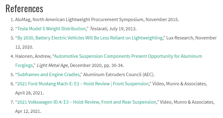

参考文献
